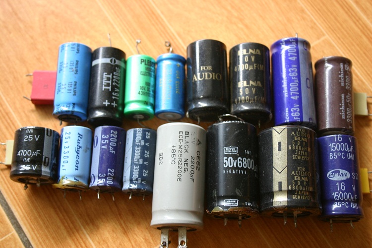

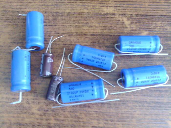

    Chú ơi ve chai chỗ nào mà hàng nóng hổi thế ạ :cry: :D
    Giời nóng chú cho nhòm mấy món nỳ ướt hết bàn phím :mrgreen:

    A Ve Chai ở mô mà toàn em mới coóng thế kia :shock:

    He...he..he....con tụ xanh này nhìn không ngon bằng con tụ xanh " HEINEKEN " bị xì ở trang 47 :lol: .
    đại ca Mì Sả sô toàn " thuốc bổ " không à , thèm quá đi :p .

    Giờ thì anh hiểu ánh mắt của chú ở đài liệt sỹ khi cầm 2 quả nâu nâu.
    Hình như có lần anh hỏi về tụ có ốc vặn nhỉ. :idea:

    Cái này mà hàng ve chai hả chú :mrgreen: . Ve chai chỗ nào chỉ con với :lol:

    Nóa nhìn thếy nippon chemicon là dòng tụ thấp của japan đâm ra nóa dị ớn đây mừ, nhưng đừng dị ứng thế. GM còn dùng tụ hồi tiếp temp gì đó của taiwan chắc nó phán luôn chất âm đời GM đó qúa hehe.

    Em mua K30 ở ICVN về lắp DAC PCM2704 chuẩn luôn, còn trong NT thì chắc bị xóa chữ in và khắc lại lazer rồi, hàng tháo máy phải nhìn kĩ đầu tras nếu thấy đói nhựa ở rốn đậu ngót thì coi chừng nhé, thợ sửa amp bây giờ cũng liều và láu cá lắm đó!

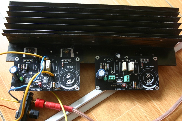

    CAMP AMP ve chai Saigon đây......................... :D

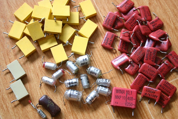

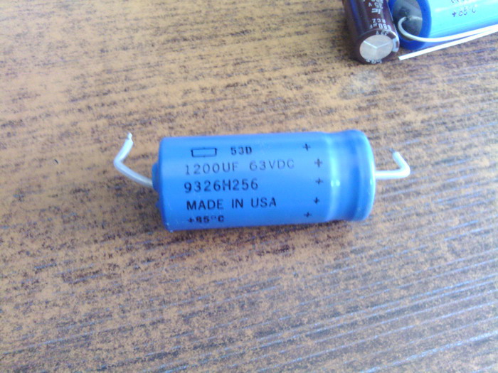

    Các bác cho em hỏi chút! Em có một ít tụ Pi,tụ Na như hình dưới đây,theo các bác thì mấy loại tụ này có dùng cho ACA được không?
    -Tụ màu vàng(em không biết tên) có trị số 100nF(104).
    -Wima có trị số 100nF(104) Cái này em đi xin.
    -Tụ màu đỏ tên Lemco có trị số từ vài chục pF đến 1.000pF(1nF)
    -Còn mấy con tụ màu bạc có trị số từ vài trăm đến 5600pF(5,6nF)
    Mấy loại tụ trên bác nào biết tên của nó không ạ?( Toàn bộ số tụ trên em tháo trong kho Radio dưới tàu thủy).

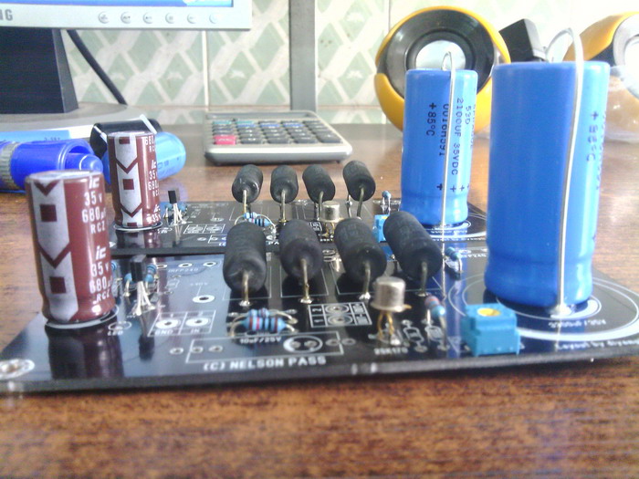

    Bác coi chừng, nó sẽ ảnh hưởng đến đường hồi tiếp đó (R12, R11//R10//trở kháng ra của pre)
    Ở đây, sơ đồ cho thấy, con Q4 phải chạy ở common-drain (khuếch dòng), Q1 -common-sourse (khuếch áp + khuếch dòng), Q2 (tải gánh của Q1), Q3(phân cực)
    Nếu muốn đổi lấy tín hiệu ra ở chân D của Q4, thì phải thiết kế lại.

    bác ăn kem toàn của Hoa Kỳ không ha, tụ Sprague, Illinois capacitor, trở vishay..., fet Motorola, mosfet Fairchild ... quá dzữ
    cái amp này thưởng thức nhạc cùng với tụ Budweiser chắc hay lắm đây

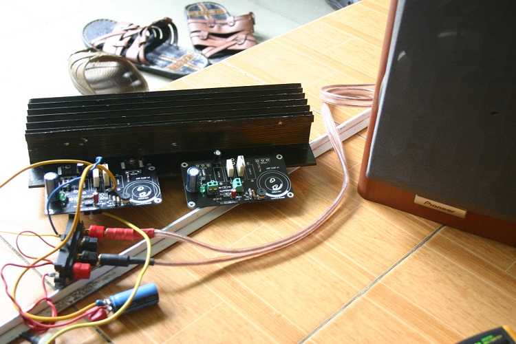

    Của em mới được một kênh,con một kênh đang chờ.............kênh kia "tét" xong để chọn cấu hình ưng ý.Em cũng Sâu lên lấy khí thế! :D
    Em có mấy con tụ ghẻ này các cụ xem con nào dùng "Xuất" âm tốt ạ? :lol:
    Tụ xuất âm em đang thử Philip 3300uf // Wima 0,1.
