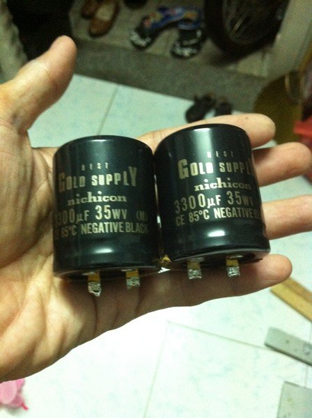

    Elna 4700uF đi em... :D
  3. quangviet
    quangviet Advanced Member
    2/3/09
    670
    Hải Phòng
    Tối qua em cũng thử Elna for audio 4700uf rồi anh ạ! Tuy ấm áp,nhưng hơi tối. :D

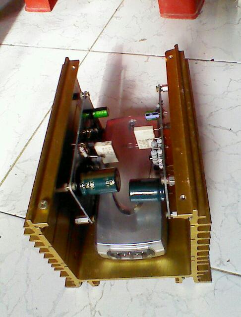

    Cục tản nhiệt đẹp quá. còn không bán, share cho em 2 cục đi

    Em cũng đang...............kiếm thêm cục nữa bác ơi nhưng chưa thấy! :( Nặng 0,8kg thôi. Em cũng cần thêm một cục nữa vì em đang cho chạy một kênh nhưng tản nhiệt đã khá nóng rồi!

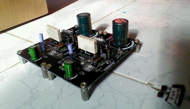

    AmpCamp của em tối nay đóng điện. :D Cám ơn anh Quang vì cặp K170 xịn .

    các bác rì viu 300b ss thèm quá :D
    Camp của em được đến đây, đang chờ pcb để đóng điện.

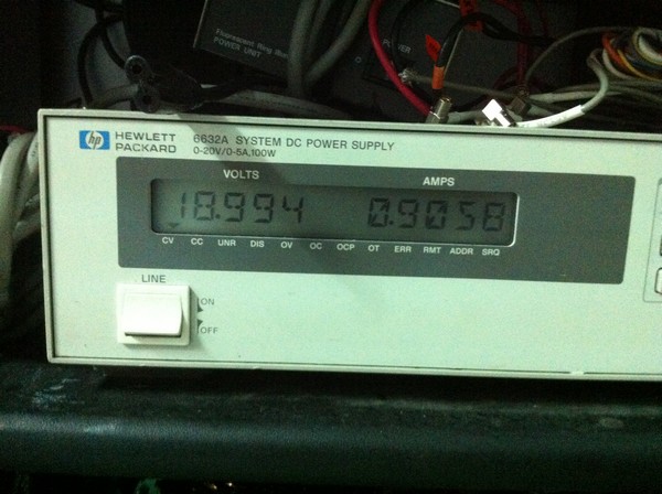

    a-cam em cho chạy 19v em đo thấy em nó ăn dòng có 900ma hà các bác

    Em dung nguon hp-6632A bac a de em thu cai nguon kikusui 19v-5A coi sao

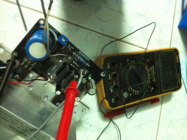

    Em vừa test 1 kênh đang dùng pre NAC + CAMP, tụ xuất sanyo 3.300uf . Cảm nhận ban đầu thấy hay hơn amply Naim. Bass nghe gọn ấn tượng hơn. treb cũng thế. Nhưng có điều nó có tiếng ù nhỏ. Gain thấp
    IRFP 240 em dùng hàng Chị Na, áp hiện tại khi có tải 18v DC. Tản nhiệt của em bằng cái bao thuốc lá nên em ko dám thử quá 2 bài.

    Ù thì em tuyệt đối không ù, dù chỉ 1 chút xíu xiu cũng không. Nguồn thường hay nguồn laptop đều không ù cả.

    Em cũng bị ù 1 ít khi sài nguồn nắn lọc bằng diode, còn dùng adapter laptop thì im phăng phắc

    Có thể là cụ Duy đo khi nghe hát nhỏ chăng !? Nếu đo lúc em nó hoạt động hết công xuất thì nó ăn dòng bao nhiêu ạ ?
    Vì nếu như cụ Duy nói thì dòng 900mA, áp là 19VDC thì tính ra công suất tiêu thụ mới có 17W => tính theo hệ số Cờ lát A cao lắm là 25% thì công xuất chưa tới 5W, còn nếu mà Cờ lát A sâu tí xuống 15% thì công suất lúc này mới chỉ 2.6w :D
    @ All: Ù xì còn tùy vào loa nhà các cụ độ nhạy cao hay thấp. Như nhà em cứ ốp tai vào loa là nghe thấy ù nhỏ, lùi một bước thì không nghe thấy gì nhưng vác qua nhà các cụ khác có loa gấu hơn thì ghé sát tai cũng chẳng thấy có tiếng động gì :D => Không nghe thấy ù ở nhà mình chưa hẳn là không ù ở nhà người khác hé hé ! Còn nghe thấy ù rồi thì đích thì là có ù :lol:
