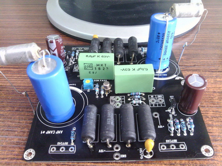

    Trời đất 2 con tụ cùi bắp này đánh bại tất cả những con tụ Elna ,Rubycon xịn luôn là sao?

  3. mimosalq
    mimosalq Advanced Member
    8/5/06
    12.824
    122
    Mấy anh em có đặt amp và pre thì chưa có pre nên em chưa gởi được ạ.Thân.

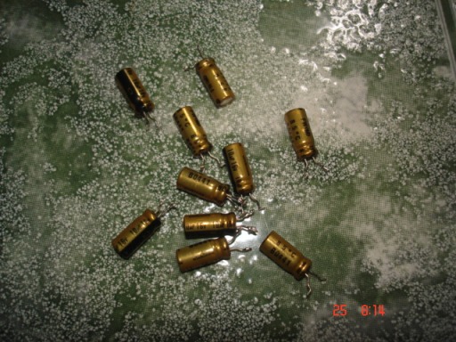

    Các bác làm ơn cho em hỏi mấy con tụ Nichicon FW(M) này là loại gì ạ
    em gỡ được vài chục con, bác nào chưa có tụ input mời qua em nhặt cặp này về dùng tạm nhé :D
  7. tranhieu_hcmut
    tranhieu_hcmut Advanced Member
    14/1/11
    206
    Cái này là nichicon fine gold đó bác :D. E chỉ khoái dùng Nichicon để lọc nguồn thôi, còn tụ input thì e vẫn chơi elna silmic :D

    Con đấy ngon ah bác, hàng standard for audio, dòng cao hơn thì có Fine Gold hoặc KW :)

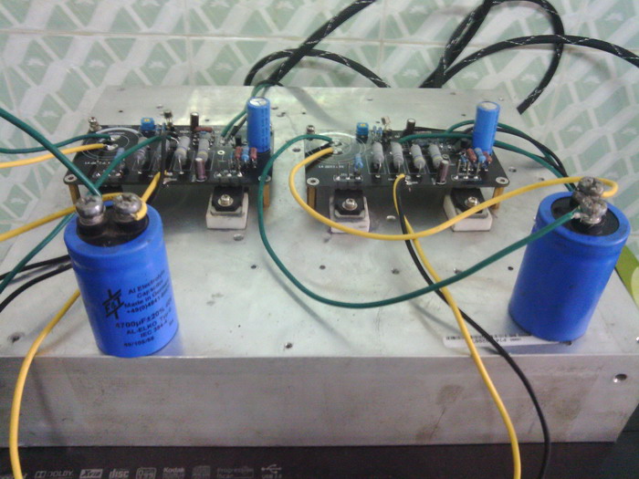

  22. mimosalq
    8/5/06
    12.824
    122

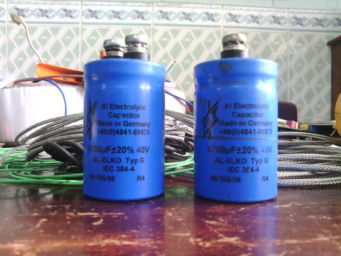

    Có lẽ em là người có nhiều điều kiện thử nghiệm nhất vì nguồn linh kiện phong phú.Trên mạch có 2 chổ em đã mod
    1/ Jfet em thay đổi từ K170,2n556(jfet kép em dùng chỉ 1 con),2n3958,K30A,NF5458 thì con NF5458 là super nhất.
    2/ Tụ xuất em thay từ Elna các loại trên thế giới,rubycon,nichicon,Roe,sprague,Al Elko thì theo em Al Elko là tuyệt nhất quả đất này... :D
    :D
    Tiếng bass em này chỉ có lục mạch thần kiếm 845 push pull mới sánh nổi,mid thì khề khà như 300B còn treble phải đầu tư Tamura hay Tango mới dám nói chuyện nhé.
    Em đóng nắp và mang giao lưu với anh em đây.Tự tin với cấu hình què quặt này...

    Nguồn xung và nguồn biến áp thì dùng cái nào tốt nhất hả anh. Em ko dám dùng nguồn laptop của em thử lỡ nó cháy phát thì chết :mrgreen:
  25. mimosalq
    8/5/06
    12.824
    122
    Anh chưa dùng nguồn biến áp cho em nó nên chưa so sánh nhưng thấy nguồn xung ok lắm. :D
