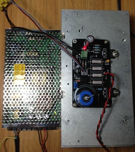

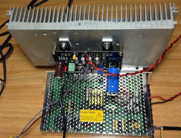

    Mình vừa hoàn thành 1 kênh Amp Camp hôm nay. Đóng điện là chạy ngay, tuy nhiên khi mới chạy khoảng 1 - 2 CD thì nghe không bằng Naim. Đến giờ này đã chạy khoảng 5 CD thì em nó chững chạc dần lên, cỡ gần bằng NAP rồi (vẫn xài chung pre NAC). Warm up 1 thời gian nữa xem em nó có qua mặt NAP không. Công nhận con này dễ ráp, linh kiện dễ tìm, chất âm tốt. Theo nhận định của mình thì em nó thuộc loại ngon, bổ, rẻ nhất thế giới.
    Cục nguồn trong hình là nguồn xung công nghiệp 10A DC.
    Nhưng cũng xin lưu ý với các bác là em nó nóng lắm, chắc phải kiếm tản nhiệt khác cho em nó vì tản này thịt dày, cánh sít quá => giữ nhiệt tốt, nhưng tỏa nhiệt kém.

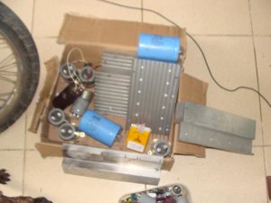

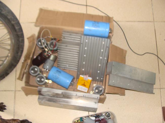

    Bộ ăn kem mới đang biểu diễn................
      File size:
      113,5 KB
      Views:
      287
  18. ngvquoc
    ngvquoc Advanced Member
    27/6/09
    1.110
    Bộ này đi quánh lộn được chưa anh. Em đang phê tụ kia nên chưa thử tụ output này. Tụ này thế nào anh
  19. mimosalq
    mimosalq Advanced Member
    8/5/06
    12.824
    122
    Tụ SPRAGUE mà,ai làm ampli mà không biết tiếng tăm của em nó... :)
