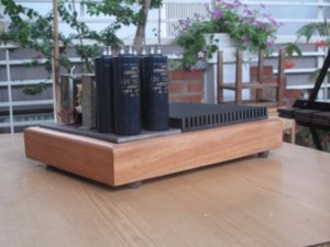

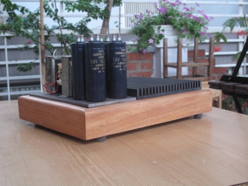

    Ngày hè nóng nực xin hai kụ hạ nhiệt. Các kụ mà sốt thì anh em tèo téo teo mất.
    @anh Quang: được sự chỉ dẫn của anh Point + đồ của anh, em làm tới đây rồi. Thêm ít khoan, đục, ốc vịt nữa là có thể xuất âm. Cám ơn anh nhiều

  20. mattroidem
    mattroidem Advanced Member
    18/1/07
    918
    Hớ, "trình còi" thế.
    Đẹp, đẹp... và đẹp. :mrgreen:

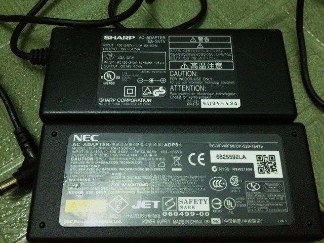

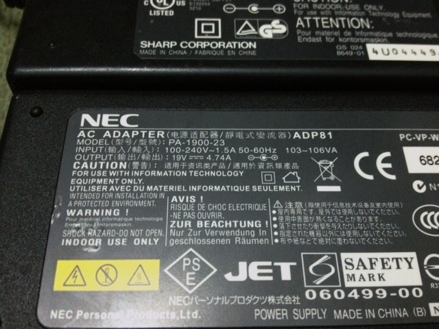

    trưa em lang thang VV mà nó hét giá cứa cổ,đang viêm màng túi nên lủi thủi đi về,chợt nhớ ra sao ko đi kiếm mấy ông anh chuyên đi hàng campuchia về,thế là chạy thẳng ra kho ngoài xa lộ,nơi em thường đi lấy máy lạnh về,hên quá ra tới thì có lô hàng máy tính mới về,bay vào lục lọi dc đúng 2 cục 19volt -4,7ampe nhg vẫn bị cái mác China sản xuất,nhg hàng theo máy về là hàng xịn của Nhật,thôi cứop luôn ko mất đồng nào
    cầm 2 cục trên tay nặng thấy rõ so với mấy cục ngoài VV bán,hình em nó đây và có đồ nghịch tiếp :lol:
