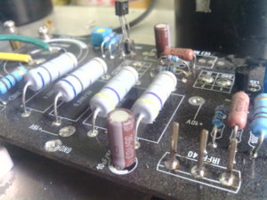

    Mấy con tụ Sprague em chỉ mới lấy ở shop DNA hôm qua được 6 cặp thôi nên em chia không đủ,anh em thông cảm.Anh em dùng đở mấy tụ Sanyo em gởi tặng nhé và nâng cấp sau ạ.Trở công suất tốt của Đức thì bác batboy chỉ có 0.22/3W nên phải dùng trở Taiwan nhé nghe vẫn tốt ,em và Kirato đang dùng chả có nóng mà chết đâu.
    Tụ xuất rất ảnh hưởng đấn chất âm,anh em nên nối dây ra ngoài và dùng cặp mõ sấu để thử tụ cho tiện lợi như mấy ku khoai tây hay làm.Tối qua em tiếp khách Hà nội và tiếp thị luôn ACA
    Nghe nhạc vàng cực kỳ truyền cảm ạ... :D

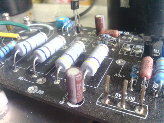

    Tụ Sanyo làm xuất âm thì không bằng Sprague,ROE,Elna,Al Elko nhưng cũng không phải là tệ,dùng thử xem thế nào... :D

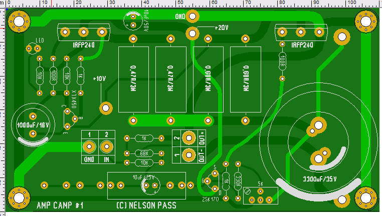

    Em đã gởi SK làm thêm pcb.Anh xin phép em diyamp chỉnh lại 1 chút xíu cho phù hợp điều kiện thực tế nhé:tụ xuất loại nằnm ngang cũng khá nhiều đồ ve chay nên anh làm thêm 2 pad để có thể gắn tụ này.

    Trong lúc chờ SK thì vẽ lại bo mới hoàn toàn đi anh ơi, dạo này nhậu nhiều quá hay sao mà vẽ xí thế :mrgreen: :p

    Ôi bác cứ vẽ lại cho hợp lí thôi có gì đâu, bác nên cho track từ tụ đứng lên tụ tụ nằm to ra tí dù sao nó cũng là đường ra loa.
