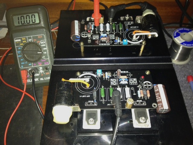

    Để củng cố tinh thần cho anh em, em cũng xin góp 1 tấm.

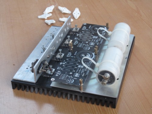

    BH-ĐN
    gửi các bác vài tấm hình tham khảo về nguồn

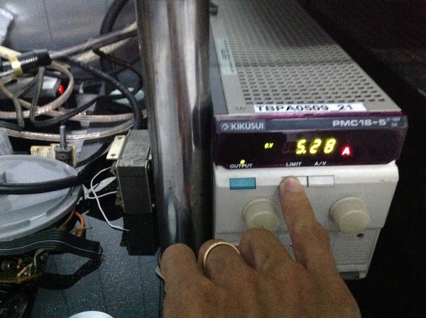

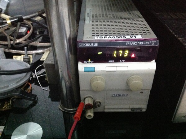

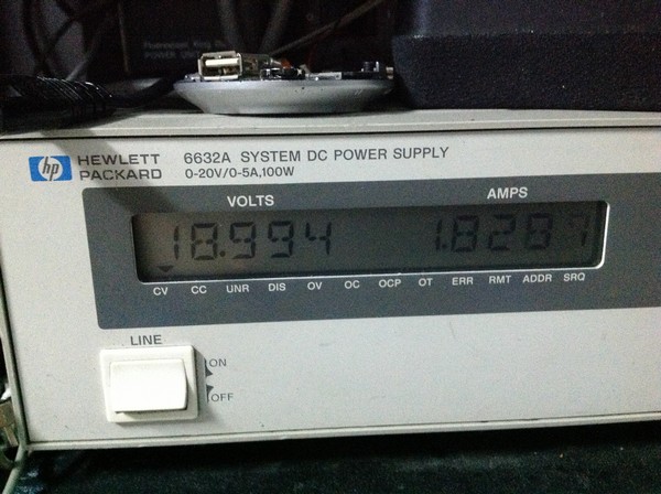

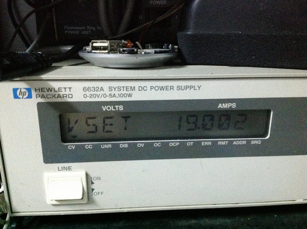

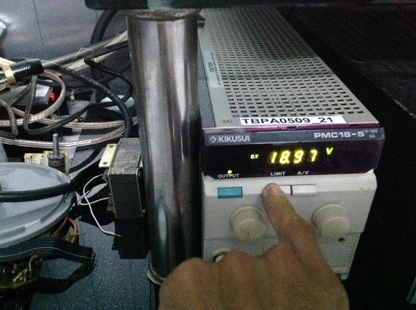

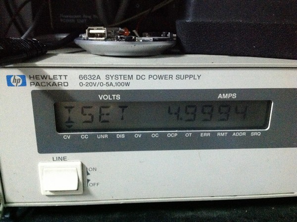

    Em chưa hiểu lắm, amp của bác đang chạy dòng set 5A?
  7. longpcb
    longpcb Advanced Member
    16/9/08
    2.175
    23
    Gầm gầm cầu!
    Không phải là AMP của Bác ấy set dòng chạy 5A mà nguồn cấp được set Vmax là 19V và A max là 5A Bác ạ! nếu vì lý do nào đó tải ăn dòng lớn hơn 5A nguồn sẽ tự ngắt! Em dự thế ko biết có đúng ko?

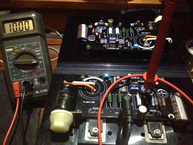

    đêm nay quyết định bàn giao cho lính,ở nhà mần ăn kem và đã xong 2 kênh,nhg chưa nghe thử dc vì giờ là 23g00``,thằng cu con đang ngủ bên cạnh nên đành để chạy ko tải thôi,sáng mai mới cấp tín hiệu mới biết em nó hót liếu lo liếu lo :p
    kênh A + B riêng biệt vì em thích monoclock :)
    chúc cả nhà ngon giấc và em đi mần tiếp con nem cha tổng hợp tiếp,G9

    Cụ chơi quả tụ Input Sic Frako thế kìa thì kinh quá, toàn hàng thuốc độc bảng A :D
  17. corube1981
    corube1981 Advanced Member
    22/3/12
    920
    tụ đó là lọc nguồn mà anh,còn đầu vào em chưa có tụ nào tốt cả nên em gắn em simic II dùng tạm,anh còn trở 0,68 ko share lại em 1 bộ đi :) ,thanks

    miếng nhôm này em sợ ko đủ sức tản nhiệt cho 4 con IRF đâu anh,theo hình em thấy anh có sò sắt IRF luôn hả-con này hơi bị ngon đấy
    của em 1 kênh 2kg nhôm mà nó nóng nóng khá đấy.
  21. corube1981
    22/3/12
    920
    toàn dồ ve chai ko đấy anh ơi,lang thang bấy lâu mới đủ ráp dc 1 bộ này thôi đó,thân.

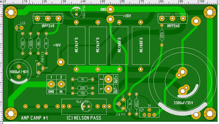

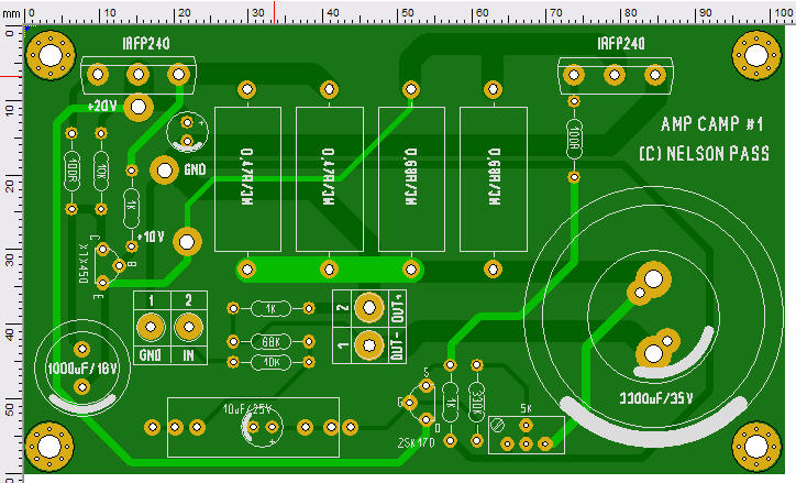

    920
    anh Quang ơi,thu bớt chiều dài lại từ 11cm xuống 10cm đi anh,để em làm bộ ACA hiend 3 cục bông nhôm vác đi chơi :eek:
  23. mimosalq
    mimosalq Advanced Member
    8/5/06
    12.824
    122
    Ôi anh có sẳn rồi mà chỉ có thu được 102mm thôi...Mass hình sao cho các bác không muốn ù xì.

    920
    oke,thanks anh nhiều-kích thước đó cũng oke rồi anh,kích tí nhg sử lý dc :)
