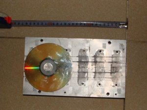

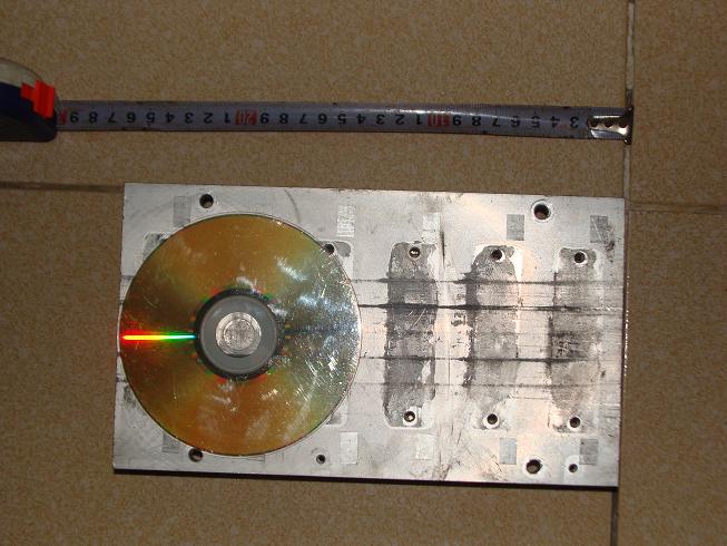

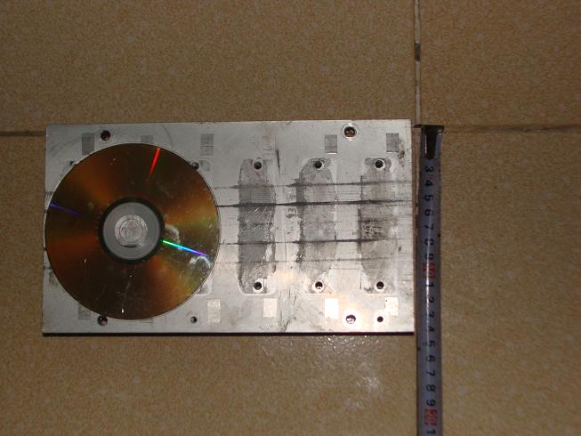

    Bác dư cái miến L , bác share em hen. Thanks

    Con nàY dùng tản nhiệt to thì chơi board rộng rộng cho dễ Mode đi anh Quang
