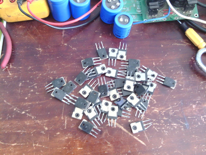

    Mới mua 1 đám 2SK của Fujitsu nè,chắc chắn là Nhật Bổn chính hạng. :D

    2sk gì vậy anh?

    Bác Quang chia sẻ lại cho em 2 cặp 2SK này nhé! Có phải 2SK1018 không anh? Cả 4 con Jfet K170 mà dạo trước em có pm cho bác rồi đó! Bác pm cho em chi phí để em thổi khói cho bác nhé! Mai có pcb Pre Jet Boz tiện thể anh gửi luôn cho em ra Hải phòng nhé! Thanks anh! :D

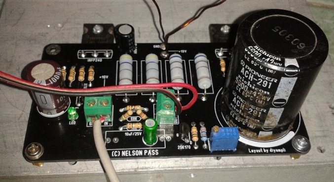

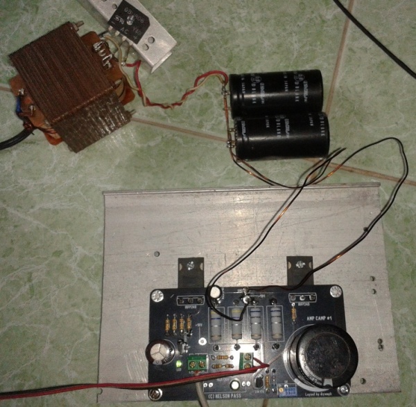

    Sáng nay nhận được quà của bác Quang vui quá không ngủ trưa làm em Camp amly này đóng điện lần đầu chạy ngay không phải chỉnh chọt gì cả Camp am li dễ làm quá. em nó cất tiếng hót thật hay.
  23. tranhuuan
    tranhuuan Advanced Member
    25/2/11
    255

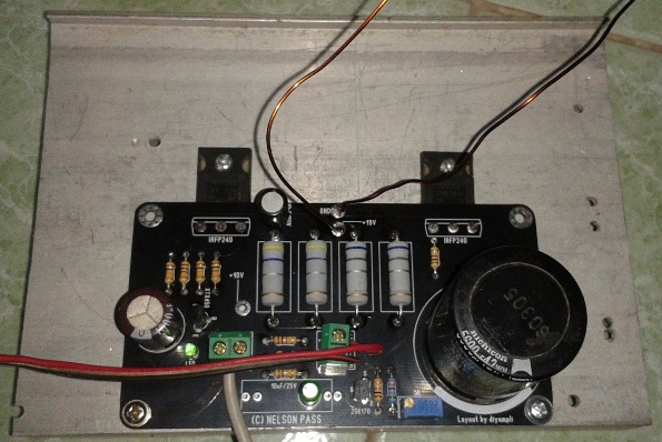

    Nghe hết 1 CD rồi mà tản nhiệt bé con con này chỉ ấm ấm thôi ạ! Jfet đầu vào em dùng K246 ZTX 450 em thay bằng KSA42, trở em dùng toàn trở taiwan, tụ tị toàn đồ đồng nát mà sao em nó cất tiếng hay quá vậy?
    Cảm ơn anh Quang đã giúp đỡ!
