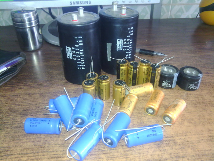

    Chính xác là chất lượng tụ quyết định phẩm chất mạch,tệ lắm cũng nên tìm mấy tụ như của em là ok.Em gắn con Sprague chạy rà 2 hôm nay bây chừ khó có em tụ nào qua em nó tiếng mid...

  7. addicted
    addicted Advanced Member
    4/4/06
    1.248
    Rìa Thành Công Bang.
    Chất âm của mấy tụ ROE thì sao anh? Em đang có mấy con ROE 3300u.

    Em sẽ thử thêm mấy loại tụ nữa Towa 4700uF,Phillips 3300uF,Nichicon Fine Tune 4700uF rồi em sẽ báo cáo những gì em kiểm chứng.

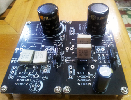

    Sáng nay đã nhận được quà của anh Quang, cảm ơn anh nhiều.
    Chưa có times lắp, gá tạm show hình cho có khí thế. Mấy con tụ tantalum đầu đạn 10uF anh Quang tặng ko biết chịu được áp bi nhiêu nữa. Lục trong đống đồ thấy có mấy em trở sứ nhật bủn xấu xấu nhưng đẹp nết gắn luôn :D

    Cặp tụ xuất quá đẹp... :D
