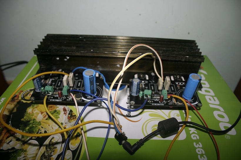

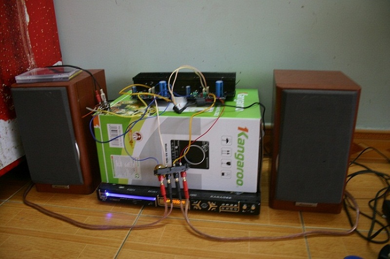

    Em lại.......show hình Amp Camp của em phát nữa! Trông lùng nhùng khiếp quá các cụ ạ! :lol:
    Cấu hình của em: Jfet 2sk170 , Mosfet IRFP460 đồng nát , Tụ input Elna Cerafilm 10uf // em tụ bạc , tụ output hầm bà là luôn Filips 3300uf //Elna cerafilm 220uf //Wima MKP 0,1uf , Trở công suất 0,22 / 5w Japan. Kết quả sau khi nghe thử thì trung âm và dải trầm không có gì phàn nàn,còn dải cao đi đâu mất ấy,rất ít luôn. :shock: :( Các bác xem tình hình tư vấn em với!

    ớ, e tưởng con đầu đấy dải cao nó tốt lắm chứ :roll:

    Cặp loa của lão ấy vốn dải cao ko đc tốt thì móc đâu ra dải Cao :lol:
    Cách khắc phục : Ra Sinh Minh làm đôi Super Treb là tươi :lol:

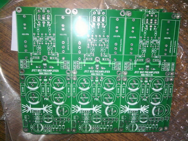

  22. mimosalq
    mimosalq Advanced Member
    8/5/06
    12.824
    122
    Trời lại lộn màu.....................Thôi màu xanh cũng đẹp dễ dò mạch hơn :(
