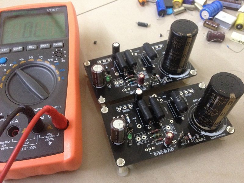

    Haha pre này chi phí cao hơn cái pw do nhiều tụ hơn... :D

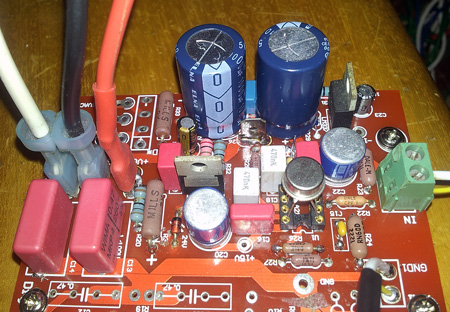

    Chiều nay lôi cặp pcb cũ ra lắp lại để chuẩn bị buffer cho camp-amp, mới có 1 con opam thôi mà sao phê quá trời, haaaaaaa.
    Camp amp có thêm cánh rùi đây :mrgreen:

    lm4562 chân sắt đúng không a tú ơi ? :D

    Haaaaaaa, mấy con vỏ sắt này nghe khá hơn 2134 nhiều, có điều chỉ nên dùng trong trường hợp rất đặc biệt, nếu ko muốn bị viêm màng túi :mrgreen:

    em trước găm 4 con vỏ nhựa, 4 con vỏ sắt rùi, nếu hàng 627 637 sắt thì đúng là viêm.màng túi thật a ạ :D

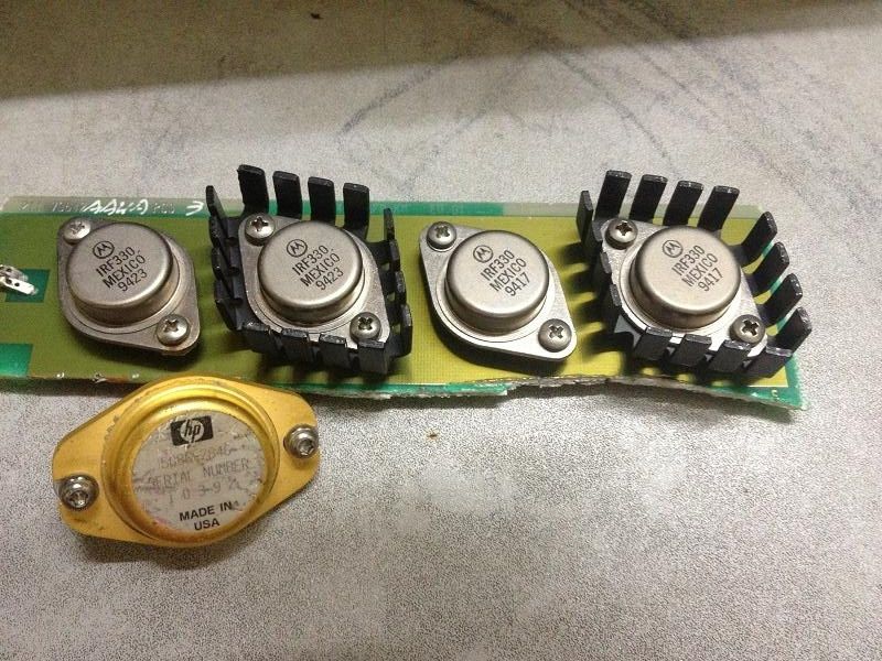

    Em cố gắng lắm mới được tới đây, toàn đồ ve chai. Post lên lấy khí thế để cuối tuần chiến tiếp:
    Các Bác coi giúp em xem mấy con IRF này dùng được không? (Ve chai lâu rồi nay mới nhớ ra). Tiện các Bác coi giùm em xem con vàng vàng là con gì vậy? Có dùng vào chỗ nào được không? Thank các Bác

    Mấy con IRF330 của bác có 1 chử audio trong datasheet :mrgreen:
