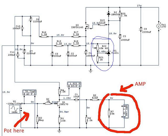

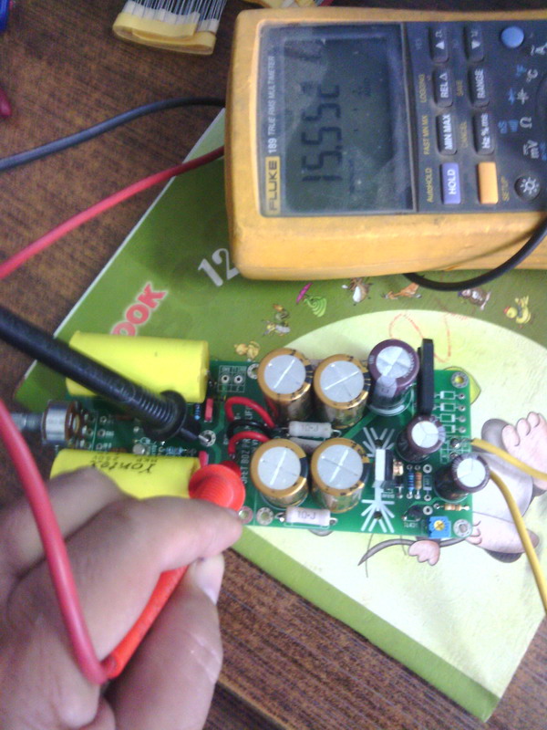

    Em post lại cái mạch pre,con jfet cần IDSS cở 8mA trở lên tiếng mới chuẩn.Có thể thay cụm màu xanh bằng 1 chú Zener 20V.Mấy linh kiện đánh dấu * trên pcb là để sau này mod miết.Nguồn nên quấn 20VAC tốt hơn.
    Con TL431 ở Nhật ...tảo có bán đó anh em ,chổ tiệm Thuần bán IC số . :D

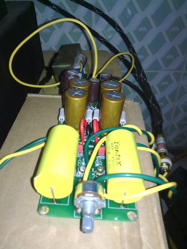

    Em dùng tạm đồ đồng nát xem ra răng?Bây chừ em đi làm,chiều về đóng điện báo cáo anh em... :D

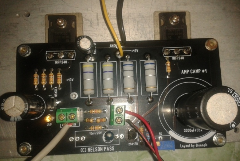

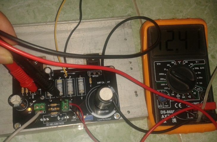

    Em vừa làm xong 2 kênh CAmp amli 1 kênh test thử tủ hôm qua đến nay nghe ổn bias ổn định ở 10V kênh còn lại không biết làm sao không chỉnh được bias lúc đầu cắm nguồn thì bias chỉ có 5V nghe được khoảng 20 phút bias tăng dần lên 13V âm thanh bắt đầu bé dần, rút điện ra chừng 15 giây cắm nguồn trở lại bias trở về 5V sau đó lại tăng lên như trước Em thử nhiều lân cũng đều như vậy. các bác xem giúp em xem em nó bị bệnh gì ạ

    Nguồn cực tốt,em chỉnh nó ghim cứng ngắc ................

  20. tranhuuan
    tranhuuan Advanced Member
    25/2/11
    255
    Hình em nó đây ạ

    Điểm yếu có thể gây pan mạch này chắc chỉ nằm ở mấy con tụ 10uF và 1000uF bị rò, điểm gãy thứ 2 nằm ở con chim ...

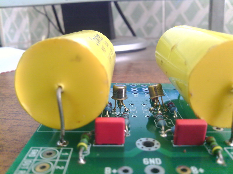

    Hoan hô Nelson Pass ,giờ mới biết thế nào là lợi hại của cái mạch pre single end này.Em nó trình diễn đây,không biết dùng từ ngữ gì để diễn tả cặp đôi này nữa... :D
