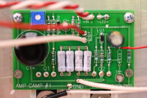

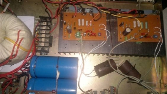

    wow đẹp quá vậy,mấy con trở công suất nên dùng loại tốt vì ảnh hưởng chất âm khá nhiều...Tìm được mấy em ni là hết ý.

    Vâng !!!
    Em sài tạm trở chợ + con .22 của hàng tháo máy trong Amply Nhật !!!
    Khi nào đi bới đồng nát được em thay sau :mrgreen:

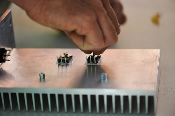

    Tản nhiệt cho 1 kênh...............................

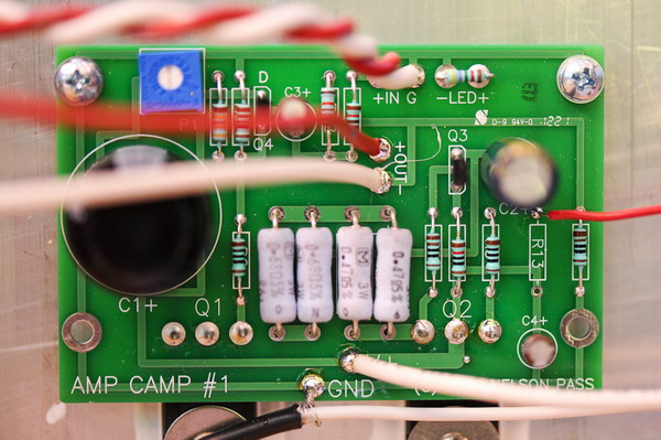

    Mấy quý cô tò mò với cái hộp phát nhạc..................

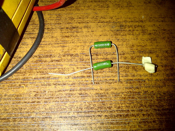

    Làm bán dẫn em thích nhất trở Dale 5 vòng màu này nhất nè...Ở Nhật Tảo cũng có bán :(

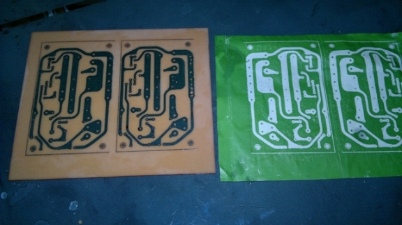

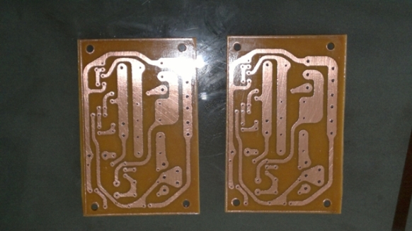

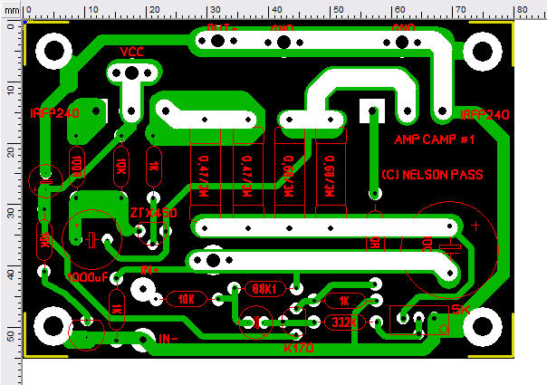

    Đây chú,pcb này rõ ràng hơn nè,down về ủi nhé...

  18. lam_nguyen77
    lam_nguyen77 Advanced Member
    30/9/11
    89
    Chào các bác !
    nghỉ mấy ngày lễ rảnh không biết làm gì em cũng ủi thử ,dây nhợ lằng nhằng nhưng vẫn không ù xì ,âm thanh thì nhiều bác đã nói rồi rất tuyệt .em dùng nguồn 24 vdc chạy vẫn tốt nhưng có vẻ hơi nóng . con này rất dễ làm bác nào còn lăn tăn thì mạnh dạn ủi đi làm 1 buổi là xong không uổng công đâu .Thân
