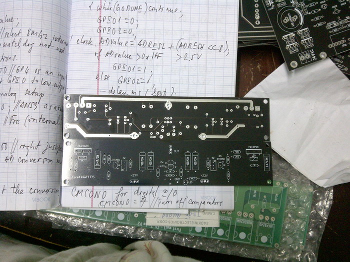

  5. vuhoa155
    vuhoa155 Advanced Member
    7/4/09
    1.198
    18
    Em đã hoàn thành ACA, nghe tiếng rất tốt, em thích cái classA quá. Nay em muốn lắp thêm cái F5 standard mà không có bo công suất (có bản tubo nhưng em không lắp nổi :D ), chỉ có mỗi hai bo nguồn để lắp monobloc. Linh kiện cho em này cơ bản em đã đủ chỉ thiếu mỗi hai cái bo này, bác nào có mà không lắp đến xin share lại cho em với ạ.
    Thank các bác.

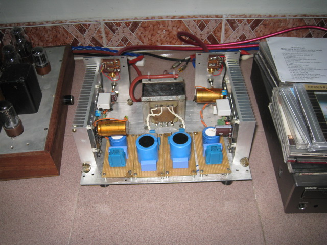

  21. diyampli
    diyampli Advanced Member
    15/6/10
    6.542
    304
    Bá cáo các bác tối nay em đã được ăn hai que kem đen thui!
    Cấu hình jfet input NF4548M chân zàng hehe, bjt nguồn hằng bằng ZTX450 của NCC, tụ input simens MLK 4,7µF, sò IRFP250, tụ xuất ROE 2200µF, nguồn xài tạm laotop mai thử nguồn thuần xem ra răng hehe.
    Cảm nhận bass mềm và sâu hút, tép khá tơi không gắt hay chói, nghe tình cảm ấm áp hơn naim và có vẻ hạp với nhạc vàng lắm. Thế là có em nghe nhạc vàng cuối giường roài hehe.
    Gain hơi bé, chờ rề về xử nốt hai em chân zàng nữa cho ép phê hihi.

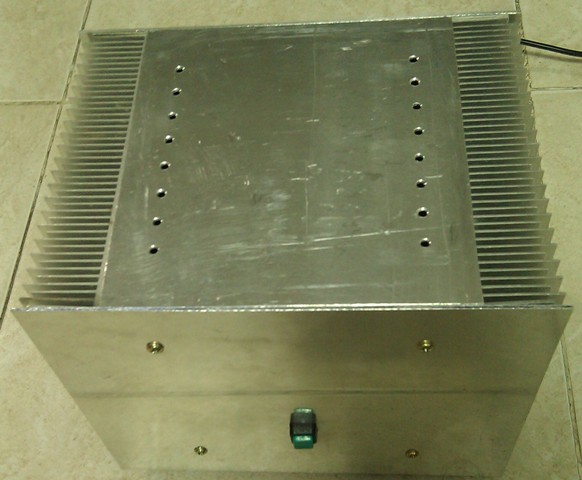

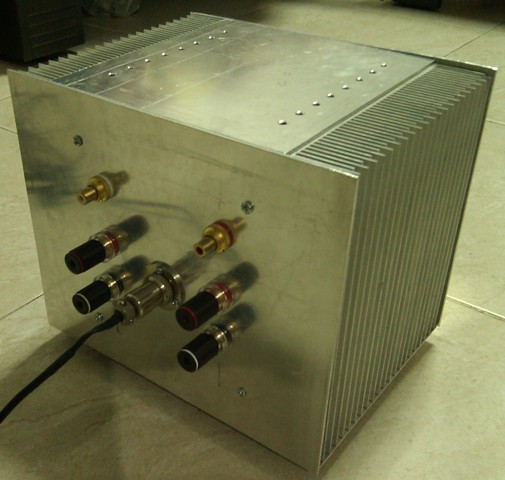

  22. ngvquoc
    ngvquoc Advanced Member
    27/6/09
    1.110
    Hì hụi cả chiều hôm qua đến 10h tối mới xong áo cho em ăn kem này. Chassic nhỏ khó mần thật
  23. tungsen1972
    tungsen1972 Advanced Member
    16/1/09
    531
    Nhòm to thế mà kêu nhỏ hả bác :D
    Bác có hàng ngon quá, hy vọng là mát rười rượi.
  24. ngvquoc
    27/6/09
    1.110
    Nó là hình khối cạnh 20 cm ah. Tất cả là hàng ve chai cả ngoại trừ jfet và ztx
