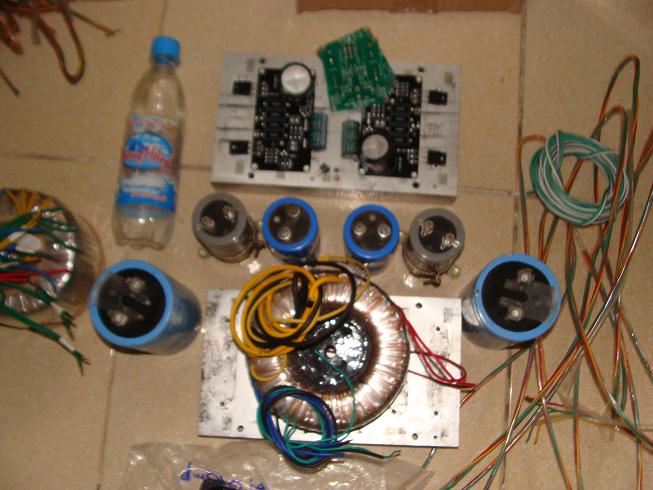

    Camp amp của em đây, toàn ve chai... :lol:

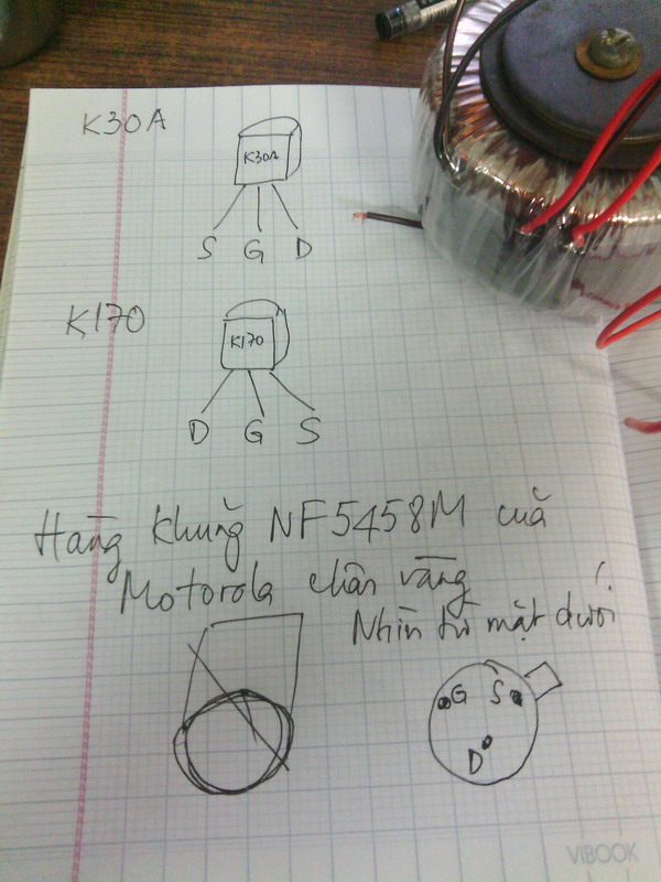

    @ Anh Quang hoặc anh em có đi qua xem cho em cái chân con NF5458M với! Em tra mãi không thấy chân đâu cắm nhầm đi thì chết em! :(

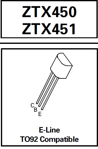

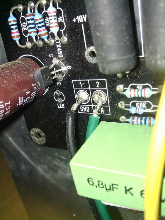

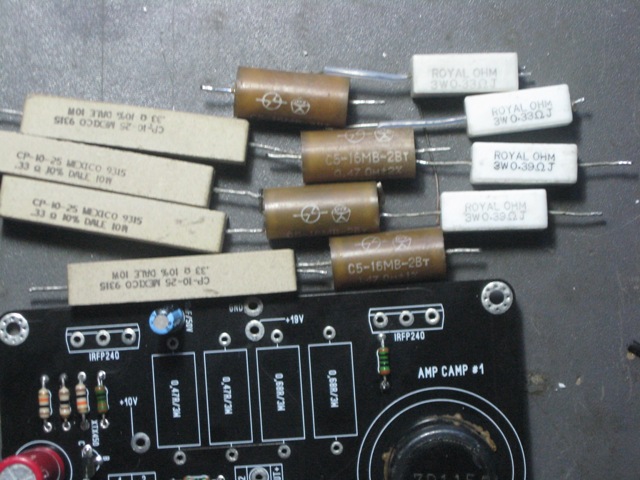

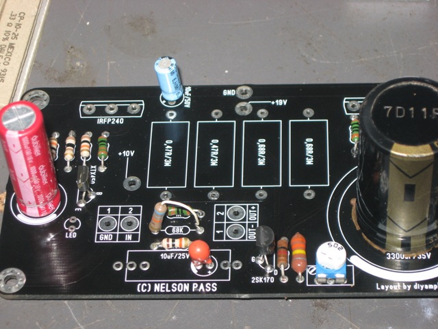

    Amp camp của mình đến đây thì "bí", mong các bác cho ý kiến phải gắn những con nào khi không tìm được 0.68om các bác ơi?
  15. tungsen1972
    tungsen1972 Advanced Member
    16/1/09
    531
    Và con ZTX mình đã gắn đúng chưa ạ? (Mặt có chữ thì mình quay ra ngoài, mặt không thì quay vào caí tụ 1000mf)

    122
    quay lai nhe bac :D

    Bác lắp thêm được gì chưa bác ơi :D
    Em nhòm datasheet 450 thấy bác ấy ko gắn nhầm đâu ah, chỉ có khói bốc lên thui :mrgreen:

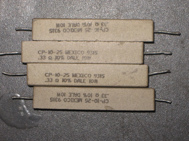

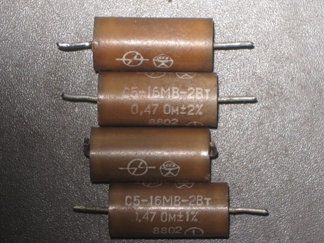

  20. tungsen1972
    16/1/09
    531
    Cám ơn các bác! còn mấy con trở thì sao bác?
    Mình định làm thế này có được không ạ: 02 trở 0.47 vào vị trí boad, ở vị trí 02 con 0.68 thì chỉ gắn 01 con 0.33 10W này có được không các bác"
  21. mimosalq
    mimosalq Advanced Member
    8/5/06
    12.824
    122
    chính xác là như vầy
      File size:
      139 KB
      Views:
      192
  22. tungsen1972
    16/1/09
    531
    Vậy mặt có chữ thì quay vào trong phải không bác? Vậy là mình gắn lộn rùi, cái chấm tròn nhỏ phải quay ra. Thank Bác!
  23. mimosalq
    8/5/06
    12.824
    122
    Mặt chử có diện tích nhỏ hơn mặt không có chử,mặt chử phải quay về phía tụ.
  24. tungsen1972
    16/1/09
    531
    Vậy mặt có chữ thì quay vào trong phải không bác?[/quote]
    Mặt chử có diện tích nhỏ hơn mặt không có chử,mặt chử phải quay về phía tụ.[/quote]
    Thank! Còn mấy con trở CS bác cho ý kiến luôn để mình gắn luôn tối nay ạ.
  25. mimosalq
    8/5/06
    12.824
    122
    gắn hết 0.47 đi bác.
    Thank! Còn mấy con trở CS bác cho ý kiến luôn để mình gắn luôn tối nay ạ.[/quote]
