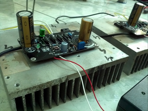

    gắn hết 0.47 đi bác.
    Thank! Còn mấy con trở CS bác cho ý kiến luôn để mình gắn luôn tối nay ạ.[/quote][/quote]
    Nhưng.......chỉ có 04 con không đủ bác ạ :(
  2. quangnt
    quangnt Advanced Member
    29/10/11
    2.409
    126
    cái màu đỏ ok, 2 con trở đó // nhau, có thể thay thế từ 0.3-0.4 ohms, w thì vô tư từ 3 trở lên
  3. kidrockx
    kidrockx Advanced Member
    3/7/12
    793
    Bảo Lộc - Lâm Đồng
    mấy con trở công suất em ko có 3W, phang 2W luôn @.@
  4. anhtuanhpqn
    anhtuanhpqn Advanced Member
    30/9/10
    3.034
    Đệ tứ chiến khu.
    Hết thuốc chưa anh? Có hơn sò than kg ạ.
    Em lỡ bê giúp cô đồng nát nửa thúng có chữ M.
  5. LTH
    LTH Advanced Member
    7/5/06
    758
    Nếu ko có trở 0.68 thì gắn 4 con 0.47 , vậy em chỉ gắn 2 con 0.22 3W có dc ko các Bác ?
  6. vuduydong1980
    vuduydong1980 Advanced Member
    25/12/11
    579
    Bình Dương
    2 trở 0.47 // thay bằng 1 trở 0.22 2 đến 3 W là ok .còn vị trí 2trở 0.68 thay bằng 1 trở 0.33 2 đến 3 W là ok.vì công suất tiêu thụ chỗ này chưa tới 1W. Nếu bác nào chỉ có 0.47 hoặc 0.68 thì quất vào 4 con.nếu chỉ có 0.22 hoặc 0.33 thì quất vào 2 con thôi. W thì vô tư rờ thấy ấm ấm là ok.

  13. touch3G
    touch3G Advanced Member
    3/1/10
    1.734
    Mấy con trở đó không ảnh hưởng đến chất âm, tuy nhiên dùng trở tốt tí vẫn hơn, mà ảnh hưởng đến bill tiền điện và độ nóng của tản nhiệt vì đây là trở chỉnh phân cực. Nếu dùng giá trị đúng như cụ Pass thì phân cực khoảng 1 A (nghe cụ Pass nói vậy). Mình dùng trở 0.47R thay cho 0.68R thì đo thực tế bias khoảng 1,5 A và tản nhiệt khá nóng.

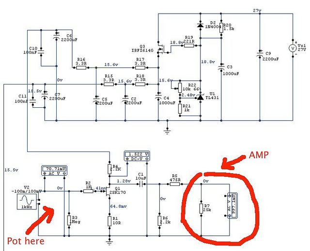

  16. mimosalq
    mimosalq Advanced Member
    8/5/06
    12.824
    122
    10k em à,dùng TL431 tốt hơn Zener,nguồn máy tính củ thể nào cũng có 1 em. :D
  17. nguyensyanhduy
    5/10/09
    920
    47
    BH-ĐN
    Chim 10k bac ạ
  18. mimosalq
    8/5/06
    12.824
    122
    Nhiều anh em hỏi em làm IV cho DAC dùng boz làm thế nào...
    Đây ạ: con 1k cực G K170 thay bắng con 11k (10k cũng ok),con trở có đánh dấu * gắn 22k nhé. :D
    Chúc anh em thành công với option ngon bổ rẽ này.
  19. quangviet
    quangviet Advanced Member
    2/3/09
    670
    Hải Phòng
    Cám ơn các bác! Anh Quang cho em xin lại cái sơ đồ của mạch nguồn và pre với ạ? :D

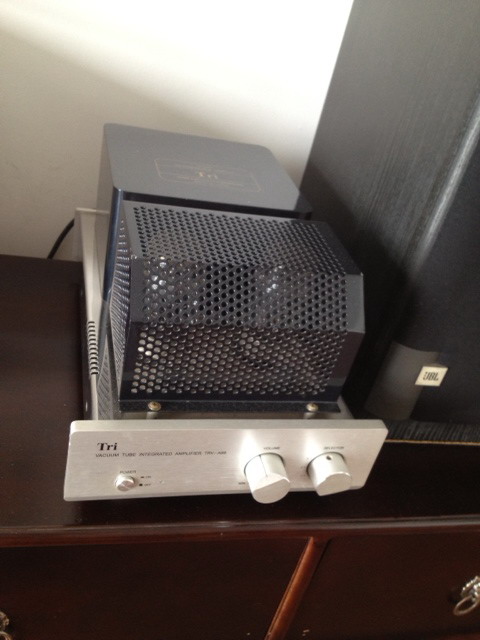

    8/5/06
    12.824
    122
    Khakha tiễn chân em,lần này thì chủ nhân cho phép chụp ảnh sản phẩm KT88 single end bị trói bởi CAM AMP...
      File size:
      62,2 KB
      Views:
      220
  23. mimosalq
    8/5/06
    12.824
    122
    Haha em nó ghép loa độ nhạy cao rất hạp.
