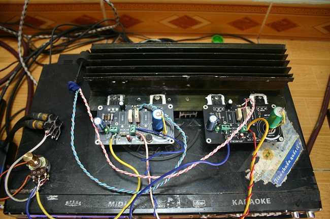

    Amp camp của mình nay đã cất tiếng "Khánh Ly", mình khoe tý :) ,đã thay k30 hàng tháo máy vào tiếng Mid nghe trội hơi hẳn hàng chợ, hiện đang làm tiếp boad thứ hai.Thank bác Quang và các bác.

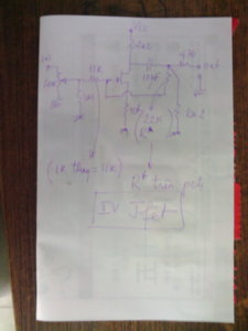

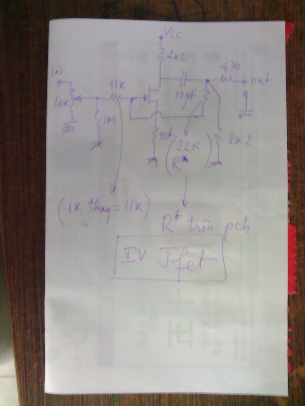

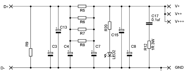

    Em vẽ lại cái IV cho DAC dùng Jfet single end,cứ tra với pcb mà thực hiện ạ :D

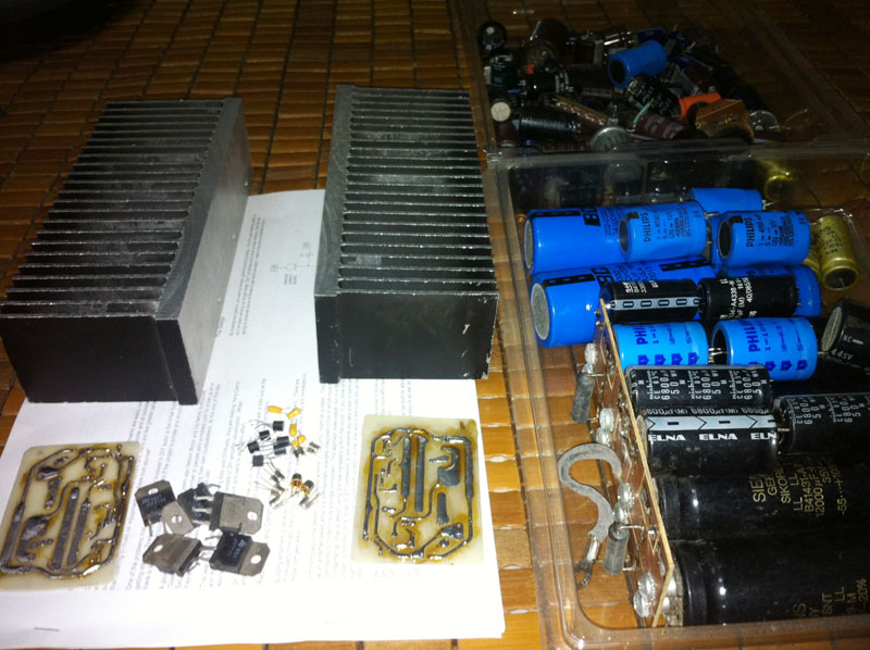

    Tập hợp linh kiện, em tiến hành làm CAMP AMP cùng với các bác.
    Mấy chú Jfet óng ánh được tài trợ từ thủ đô, kèm theo nó là IRFP 150 tháo máy.
    Cặp tản nhiệt sẽ có ít nhất 2 cụ thấy quen quen hi hi :lol:
    Tất cả đồ em đã tập hợp được :mrgreen:

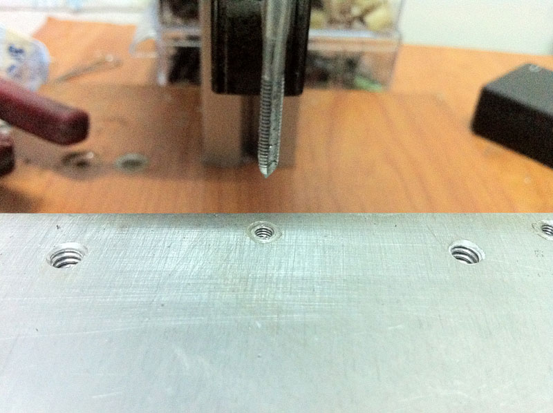

    Khoan và ta-rô tản nhiệt.

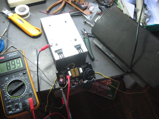

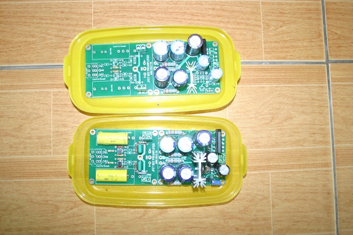

    Rề Jet boz của các cụ đã hót rồi,còn của em thì mới được có thế này! :( Jfet k170 không có nên em thay bằng cặp k30 hàng cướp được,chờ đồng nát được hàng khủng hơn rồi thay sau. Gần như 100% là hàng đồng nát! :shock: Cũng cứ show lên cho nóng.
    Amp Camp thì em mới mod lại hôm qua,em thay Fet công suất 2SK quà từ phương xa vào,nhằm tiết kiệm tài nguyên,em chỉ thay mỗi pcb 1 con 2SK (em học cụ mattroidem). Tiếng chi tiết hơn hẳn,mềm mại,em phải ngồi xa để nghe chứ không dám ngồi gần vì sợ ca sĩ đứng hát bắn nước bọt vào mặt thì chít. :lol:
