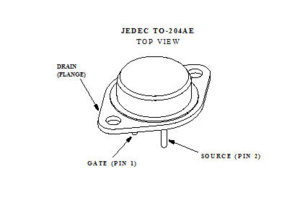

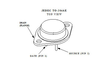

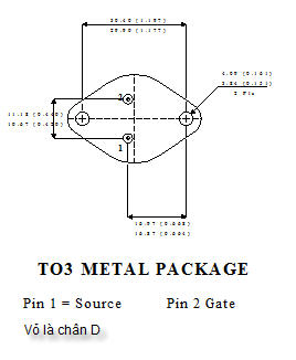

    Giờ em mới để ý thấy cái sò sắt IRF240 của em có 2 chân :( Không biết nối vào bo mạch thì nối kiểu gì nữa...

    Bác soi datasheet rồi nối dây cho đúng thôi. Còn nếu ngài thì...cho em xin hé hé !
  19. corube1981
    corube1981 Advanced Member
    22/3/12
    920
    gửi bác tấm hình các chân em nó đây,bác chịu khó gõ google là biết thôi mà
