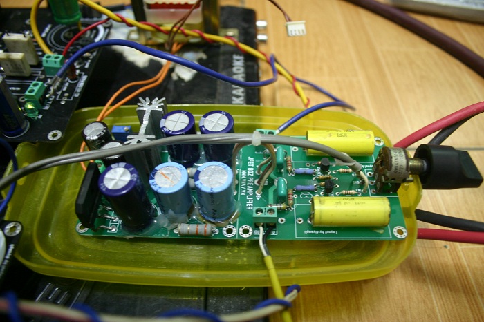

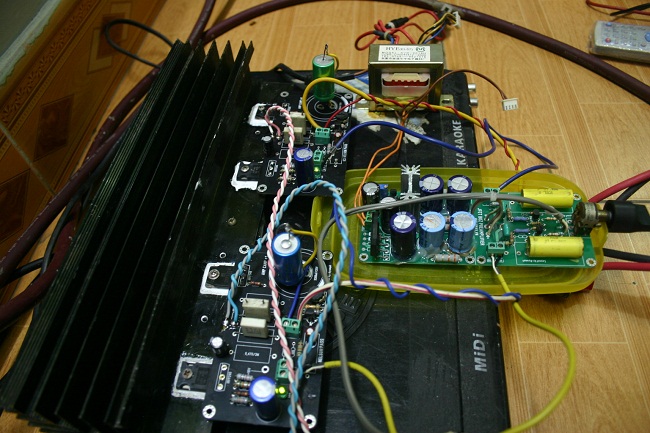

    Em lại show phát nữa theo tinh thần class Ây! :lol: lại nhiều chuyện :(
    Pre Rét buốt của em đã cất tiếng khóc chào đời vào hồi 19h ngày 8 tháng 6 năm 2013,nhằm ngày 1 tháng 5 lịch Ta. :lol:
    Đúng là hổ mọc thêm cánh,ngọt ngào và man trá! Không thể tin là em nó chỉ 5w RMS,nó đập em loa cột Polk Audio RT10 lòi hết cả..........!
    Giờ em chỉ cố tìm cặp tụ xuất ngon hơn để nâng dải cao thêm nữa là yên tâm đóng nắp nghe lâu dài!
    À,còn một vấn đề nữa em nhờ các cụ giải đáp giúp,không biết ACA của các cụ có bị như của em không? ACA của em mỗi lần tắt đi thì Loa kêu bụp phát,vậy có bị sao không các cụ nhỉ? :roll:

    Dàn sò phê quá xá. Cần gì L, khoan lỗ bắt vô tản nhiệt luôn, câu dây xuống.
    Còn nhiều điều là điều gì thế? tiết lộ luôn đi cụ.

    Thích cái chassis nhựa quá. :lol:
    Kêu bụp là có sao đó nghe..... xót loa chứ sao. Loa em siêu cùi, bụp thoải mái, không sợ. Xót loa thì cụ cột thêm cái relay ngay đường ra loa là ngon liền, không cần bảo vệ loa gì ráo, đấu điện trực tiếp vô relay luôn, vừa mất điện là relay nhả liền, hết bụp.

    Nhiều điều là vì nguyên dàn sò này fake hết , em dùng IRPF150 chứ có 240 mà dùng đâu . :lol:
    Camp Amp tiếng cực kỳ phụ thuộc vào tụ input và output ạ :D . Em không có ztx em thay 2sc3200 chạy re ré ... ngon luôn ý chứ .Tiết kiệm được xu nào hay xu ấy :mrgreen:
