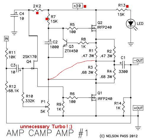

    các bác cho em hỏi 2 con ztx450 và k170 thay bằng loại nào tương đương vậy?
  2. anhtuanhpqn
    anhtuanhpqn Advanced Member
    30/9/10
    3.034
    Đệ tứ chiến khu.
    ZTX = 2N5551. K170= K147, K30 dùng tốt bác ạ.

    e thấy mạch in của bác và của cụ pass giống nhau nhưng sơ đồ thì chân của biến trở 5k lại khác 1 chút , vậy cho e hỏi cái nào là cái đúng ạ? :D

    Dạ của em cũng đúng ạ. :D

    ý em là mạch in khác mạch này ở chân con chiết áp 5k, mạch in của bác với cụ pass nối đường màu đỏ :D
    e làm theo sơ đồ này bị ù nho nhỏ :roll:

    Cái pcb của em là chính xác 100% :D
    Cái pcb của Nelson Pass cũng "bắt chước" em...
