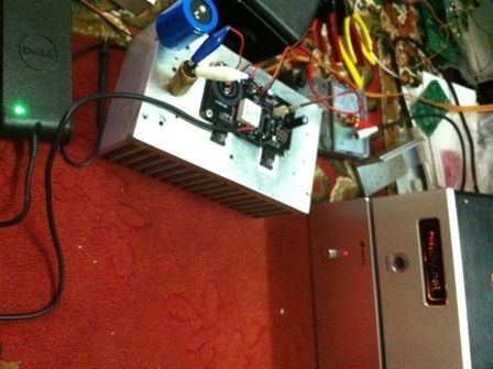

    Sau bao lần trì hoãn, tối qua em đóng điện cho camp. Nó đã kêu rồi :D
    Bác nào còn dư cái cục nguồn như của em thì để lại cho em thêm 1 cái nữa. Em muốn 2 cái nó giống nhau cho đẹp :D

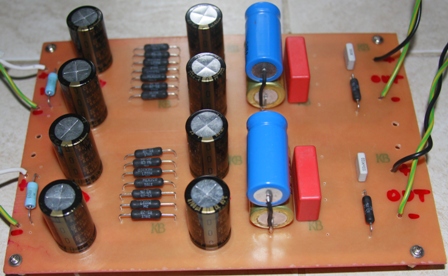

    Mạch em tự ủi nó cũng bị y thế, rút nguồn ra là nó bụp phát, còn lúc mới cắm điện thì loa nó rít rít vài cái, thử thay nguyên dàn tụ mới tinh mà vẫn bị, nhưng PCB lấy ở anh Quang về thì im ru. Ko biết nguyên nhân do đâu luôn.

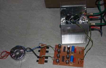

    Sau khi thử nghiệm 1 số nguồn với loa nhà em thì kết quả thế này.
    + Nguồn adapter laptop khi bật tắt thì nghe "đùng" ở loa. Dãy cao bị rè
    + Nguồn biến thế --> Diode --> Tụ lọc: Bật tắt nghe nhỏ, phải để ý mới nghe bụp ở loa. Âm thanh trong, bass xuống sâu. Đặc biệt không gian rộng
    + Nguồn biến thế --> diode --> CRC và thêm tục 1uF/250V thì bật tắt hoàn toàn không nghe bụp gì cả. Kể cả để tai sát loa cũng không nghe gì cả. Âm thanh tương tự như loại 2 nhưng rất trong.
    Nhưng lạ kỳ là cũng với nguồn adapter đó nhưng ở nhà 1 bác khác thì bật tắt cũng hoàn toàn không nghe gì cả
    Em hài lòng với cấu hình nguồn cuối cùng này. Đang nghiên cứu làm chassis cho phần nguồn. Nguồn và công suất 2 vỏ tách rời nhau. Tạm thời thế này để vợ ở nhà nghe trước. Đi công tác vài bữa về làm vỏ nữa là đóng nắp thôi
