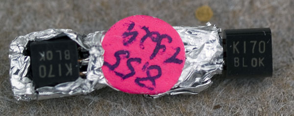

  6. NDHien
    NDHien Advanced Member
    12/11/09
    1.693
    Chào các bác

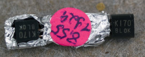

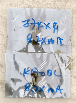

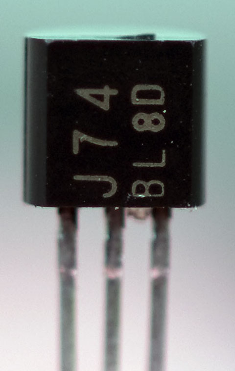

    Bác LVM , mình đã dọn nhà từ TPHCM đi Sydney được gần 3 năm rồi, chứ còn ở SG mình gởi cho bác tét :D , sau đây là hình J74 và K170 mát mua ở Fetaudio HK , mình yêu cầu mát từ 8-9mA để cho F5 tơ bô , đến giờ vẫn chưa hàn xì gì cả chờ tản nhiệt
    và mát K170 mua ở Do Thái ... cũng mát ở 8.55 mA
    Thành ra dòm hình để đoán thì thật là khó .

    Cty em nó chặn dã man quá, vào vnav không post được bài . Thông số như vậy là yên tâm rùi anh ạ , Toshiba sản xuất nhiều lô, mỗi năm thì lại in một kiểu. Bây giờ mà làm fake khắc laser thì cũng khó mà phân biện được .

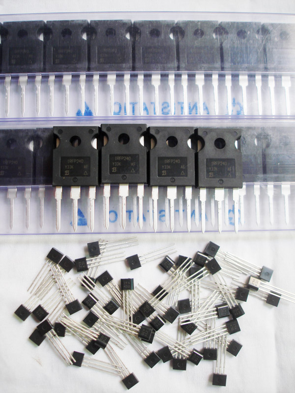

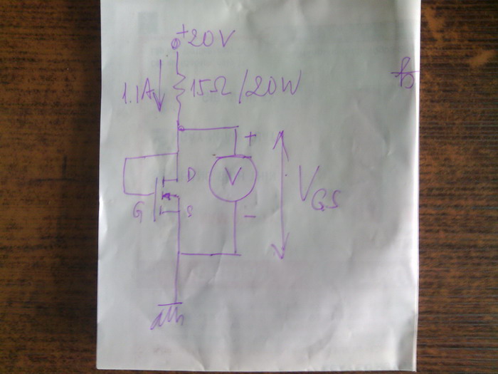

    Show hàng cho ACA: Vishay IRFP240 và ZTX450, tình hình là em có mua dư bác nào cần em chia lại cho a :D

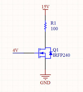

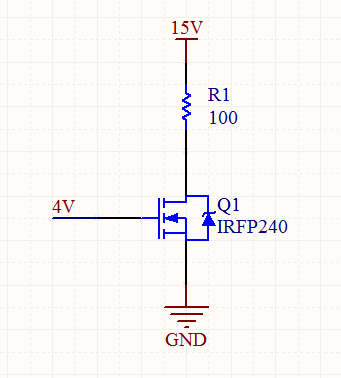

    Bác Quang cho em hỏi Ids lúc match bao nhiêu vậy và cách em match thế này đúng chưa để em tiến hành luôn 8)
  23. cuongnm
    cuongnm Advanced Member
    28/5/09
    2.502
    HLGA - GẦM...
    R1 = 10 ohm thôi bác . Nối tắt G và D lại , lúc này Ugs = 4v, dòng hơn 1A
    Bác cần đánh dấu chính xác vị trí bắt tản nhiệt cho mót phét . R1 cũng cần tản nhiệt luôn
    Mỗi mf cần đo trong 10-15 phút để ổn định nhiệt độ làm việc .
  24. mimosalq
    mimosalq Advanced Member
    8/5/06
    12.824
    122
    Chắc tính làm ACA tủbo đây mà...Anh để ý sau 7 ,10s ÂC sẽ ăn dòng cố định khoảng mức 1.1A.Em dùng mạch ni gắn IRF240 lên tản nhiệt match trong khoảng thời gian tương ứng nhé...
