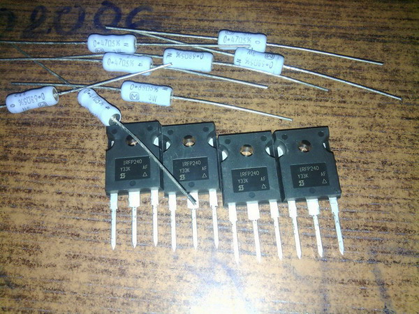

    Em làm đúng thiết kế của cụ Pass xem sao?.............

    Tun_audio Advanced Member
    14/11/12
    1.315
    86
    Trở xịn thế bác ơi! Em dùng trở cho Amp Camp là trở dale và takman, chỉ có trở CS (0,68 và 0,47) vẫn là trở lởm thôi!

  22. mimosalq
    mimosalq Advanced Member
    8/5/06
    12.824
    122
    em không có bác à :(

    IRF240 mới của digikey là 47k/1c - 1 bộ 4c = 188k,số lượng theo em biết thì số lượng có hạn,thân
