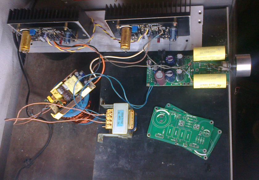

    Camp amp của em đây! Khoe các bác tí lòng mề mấy nữa em nó sẽ lên đẳng cấp mới vì giờ em nó đã xứng đáng đứng trên kệ roài hehe.
    Bass khi có rề đã chắc hơn và không bùng nhùng nữa, tép trong và rộng hơn roài nhạc tính tốt hơn rất nhiều!
    Chú lính chì này kéo nhạc vàng rất hợp, ôi mấy cd của Lệ Quyên thật là ra diết biết bao.
    Máy ảnh lọ mọ chọt hỏng roài, giờ muốn chụp cái ảnh phải bố trí ánh sáng như studio đến mệt.

    công nhận có rề bass tốt hơn, e dùng sò sắt 250 nghe khá ấm nhưng độ động hơi kém :roll:
    e chưa thấy bác nào rì viu đúng cấu hình kụ pass :p

    Em này thể hiện không gian nhạc có vẻ không bằng đàn anh GM và Naim được, nghe phải ngồi gần em nó thì mới thấy em nó hấp dẫn hơn hihi. Loa thì đẩy ra đầy đủ và có cá tính riêng rất đối nghịch với nội thất, nhưng chắc do cs hạn chế nên kiểm soát không giam vẫn hơi hẹp!
