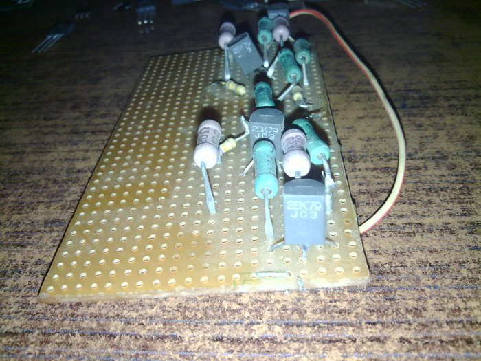

    Mấy em đó fan tube không sợ bằng mấy em ni đâu : VFET 2SK79...tuyệt chủng rồi
      File size:
      140,3 KB
      Views:
      207
