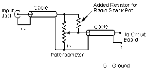

    Tối qua em gặp 1 đứa bạn học chung đại học đã lâu không gặp. Sau 1 hồi hỏi thăm thì cáp độ đấu bắt xác giữa Ăn Kem với Marant class A ( Chủ nhân không tiết lộ Model). Có bác nào dùng class A của Marant thì cho em chút thông tin với để em còn biết đường mà cho vài viên thuốc bổ cho Ăn Kem nhà em.

    Được bác ah. Lắp như cụ Leach:
  13. metalhead
    metalhead Advanced Member
    15/2/07
    3.287
    31
    Nếu e nhớ không nhầm thì đây là cách chữa cháy để sử dụng chiết áp loại lin làm volume (đáng ra phải dùng chiết áp loại log), chứ không phải cách để chuyển từ chiết áp 100k log sang 50k log.

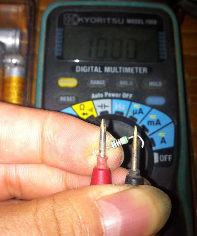

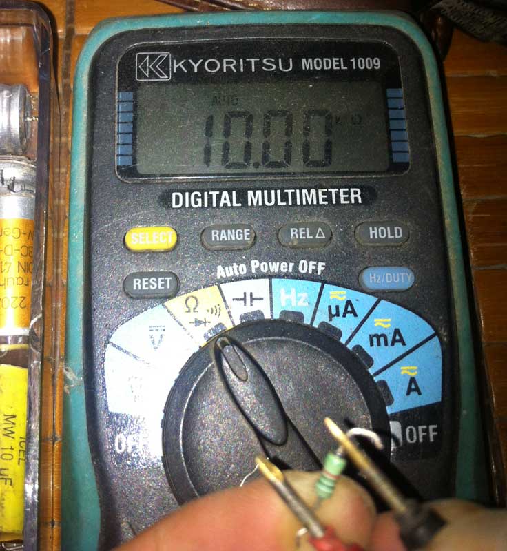

    Trong lúc tìm trở cho ACA em có nhặt đủ mấy em này cho 2 board.
    Lôi đồng hồ ra đo thì thấy trị số nghi trên vỏ + 1 đống hầm bà lằng khác cho ra kết quả đúng như trị số ghi trên vỏ. Em có đo thử 6 con (3 con /board) thì thấy vẫn chuẩn thế (10K chẵn). Em đo con 1K cũng ra kết quả là 1K không lệch tẹo nào. Đo thử trở 10K Phillips hay takman 4 vạch thì ra 10,xK hoặc 9,xK.
    Các cụ cho em hỏi loại trở này là hãng nào? series gì, có thể mua được ở đâu ạ?

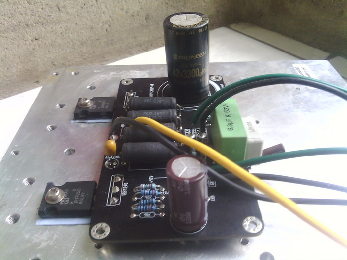

    Các bác cho em hỏi mấy con trở công suất thay bằng giá trị khác có ảnh hưởng gì đến chất âm ko ah ( ngoài việc lam Fet có thể nóng hơn ). Tại sao cụ Pass ko dùng 4 con 0.5 ohm luôn ah???
  22. nagini262
    nagini262 Advanced Member
    7/2/08
    1.763
    354
    Bien Hoa - Dong Nai
    Theo em cụ Pass thích mắc song song là để giảm công suất cho điện trở, nếu dùng 1 con thì phải 6w, đằng này cụ chơi 2 con 3w song song cho dễ tìm. Bên cạnh đó bác nào đã từng làm nhiều pre đèn chắc cũng biết các pre của Audio Note thường chơi 2 con trở mắc song song, em nghĩ 2 con mắc song song sẽ dẫn tốt hơn 1 con, giống như nhiều sợi dây nhỏ nhập lại sẽ tốt hơn 1 sợi dây to.
