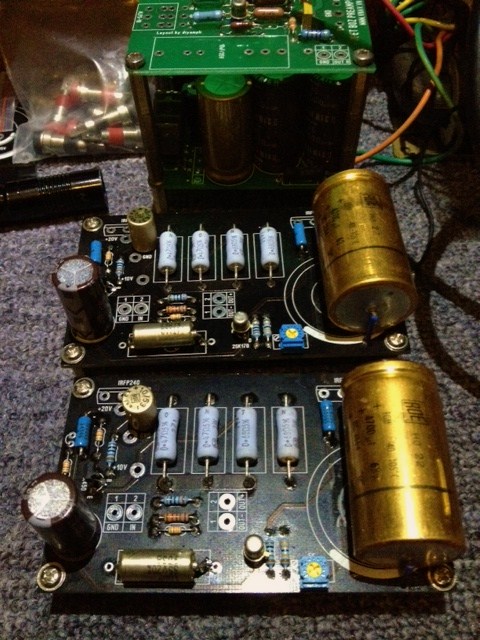

    Tình hình là em thử hết cách rồi, chiều nay xả hết linh kiện ra kiểm tra lại pcb. Mệt quá... Hic hic

  9. ngocpham
    ngocpham Advanced Member
    5/3/09
    213
    93
    Dong Nai
    Amp Camp của em đã hót chiều nay sau khi tiến hành hàn toàn bộ 2 mặt cho pcb (chắc nguyên nhân là do board 2 mặt lớp mạ xuyên tâm chân linh kiện không thông nhau). :mrgreen:
    Amply này quá tốt so với chi phí bỏ ra, em nó chơi đều 3 dải. DC Output = 0mv. Không ù xì chút nào. Em nó phục vụ em được 1 CD, quá tốt để làm quà tặng anh bạn thân với sở thích nghe nhạc vàng. Con amply Marantz của anh đã phải nhường chỗ cho em Amp Camp này. :lol:
    Cám ơn các bác đã nhiệt tình giúp đỡ em hoàn thành em nó. Đặc biệt là Anh Duy đã tặng bộ full điện trở 5 & 6 vòng màu + tụ out. Kết thúc 1 ngày CN ý nghĩa.
    Em đang chờ pcb để chiến bộ Amp Camp Second Edition cho riêng mình. :D

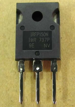

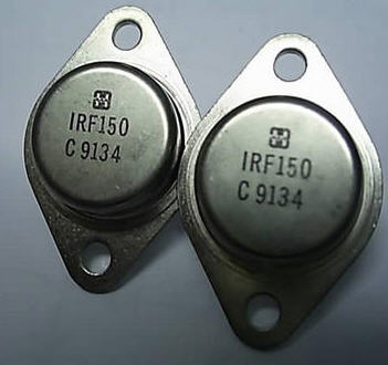

    nhôm cũ thì có cửa hàng Lâm đen-hoặc vòng vòng các tiệm khu vực đường Vỉnh Viễn cũng có -nhôm có giá hiện tại rẻ nhất là 70k/1kg maxximun là 90k/1kg,mà tản nhiệt bây giờ khó kiếm lắm vì bị săn lùng triệt để rồi anh :p
    phiên bản ACA em tranh thủ hàn tới đây rồi,giờ mà kiếm dc IRF150 for audio thì quá đã :p

  12. batboy
    batboy Advanced Member
    13/8/06
    345
    Hồ Chí Minh
    Yên tâm, kiếm được IRFP150N cho Quý rùi, hàng mới tinh đang về, 2 tuần nữa sẽ có he he :D Con IRF150 sò sắt cũng có luôn a Quý, có cần không thì để Việt đặt luôn cho :)

  14. batboy
    13/8/06
    345
    Hồ Chí Minh
    Con IRFP150N hi vọng 1 tuần được, con IRF150 thì chắc phải 2 tuần vì phải mua ở Nhật chắc lâu a :D

  17. audiophile87
    audiophile87 Advanced Member
    16/7/12
    388
    20
    Kyoto- Japan
    Bộ đồ lòng của em nó đã xong hehe... :mrgreen:
    Giờ làm cái hộp bỏ vào nữa là oke :mrgreen:
