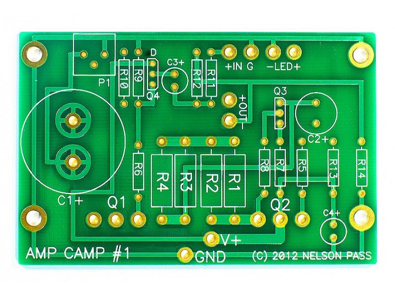

    Anh Quang cho em hỏi chút, trên bo công suất chỗ 4 lỗ trống để bắt vào tản nhiệt em thấy thông với ground, cái này hơi khác với các PCB khác, vậy khi bắt vào chasis thì bắt ntn ?

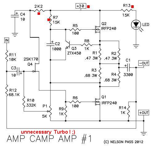

    Đã bác nào lắp AMP CAMP theo sơ đồ mạch này chưa ạ?
    Em đang tính lắp con AMP CAM theo sơ đồ này, nên nhờ các bác tư vấn thêm chút ạ.
    Em cảm ơn các bác.

    thì đúng là tản nhiệt thông với mass mà, cứ bắt bình thường thôi ạ
    pcb của tác giả cũng vậy:

    23/3/13
    163
    cho em hỏi chút các bác, đầu vào pre này không có tụ hả các bác? em đo áp tại đó là 6v có sao không ạ.

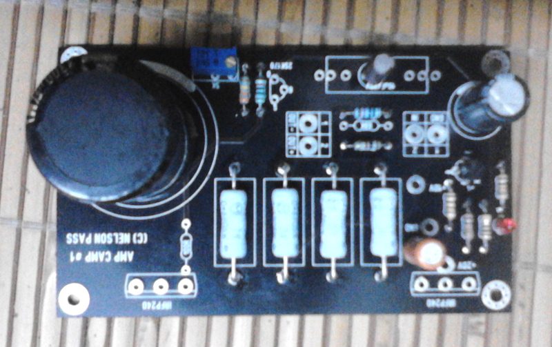

  22. leminhfsc
    leminhfsc Advanced Member
    19/4/06
    508
    Em cũng nghĩ bác Quang nên để người nhận trả tiền cho khỏe :D. Em nhận được từ sáng giờ mới hàn được đến đây, còn thiều K170 nữa mới hót được.
