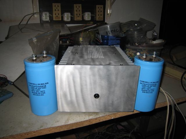

    Anh em kiếm linh kiện ve chai như thế này,ghép loa đồng trục thì phê lòi luôn á...
    Tiếng bass em này đẹp như mơ,mấy em chim chích chim ưng không bao giờ so với em nó được về khoảng này vì em test quá nhiều rồi mới dám nói. :D
    Bây giờ làm cho treble leng keng lung linh như Naim nữa là vô đối với amp mini.Muốn vậy chắc phải dùng sò xịn như cụ NELSON PASS.

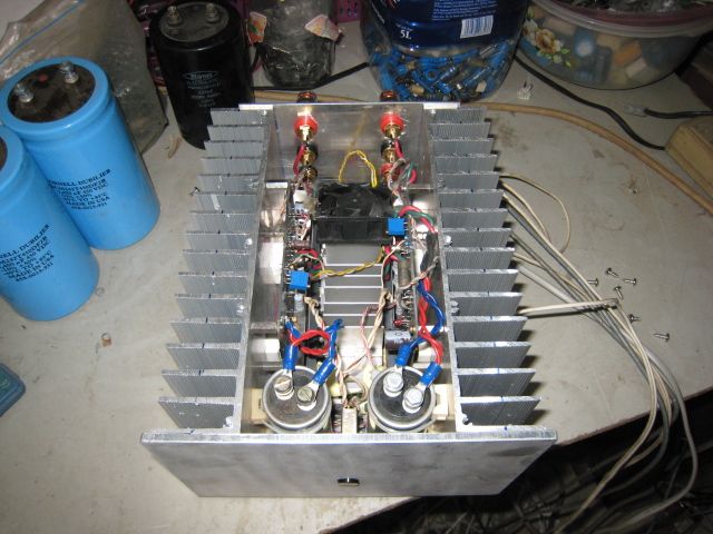

    Em đóng nắp cho Amp Camp, em nó đây cây nhà lá vườn KT 20x25cm :)
    Ruột gan em nó, cái nguồn 20V/6A chạy 2 kênh em tăng cường thêm tản nhiệt mà vẫn nóng, thôi chơi luôn cái quạt cho chắc cú :lol:

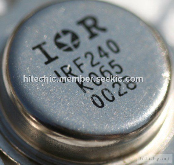

    Em này ứng cử được không anh?

    Con này số 1 rồi,tìm đâu ra thế?
  8. anhtuanhpqn
    anhtuanhpqn Advanced Member
    30/9/10
    3.034
    Đệ tứ chiến khu.
    Ngay tại hải phòng anh ơi, chiều mà trốn đơn vị được em múc 4 chú tặng anh làm chơi :D
    Hy vọng bới đủ 4 chú. 240 hiếm chứ 250 cùng thương hiệu và có thêm cả chữ mexico thì cả bao anh ạ. :D
    100% tháo máy.

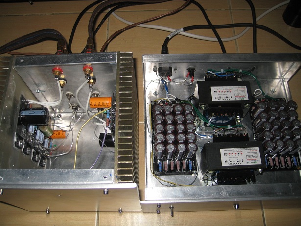

    Em lẹt đẹt chạy sau. Giờ mới xong 2 kênh :D

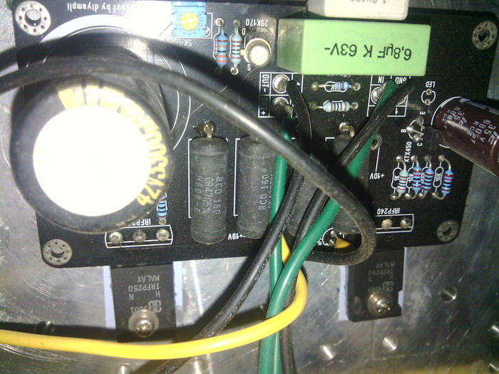

    2 Anh em đi mua Sò có 2 loại 1 loại IRF240 cụ anhtuanhpqn đã up ở trên và loại này
    2 Anh em lấy 2 loại khác nhau để xem loại nào ngon hơn :lol:

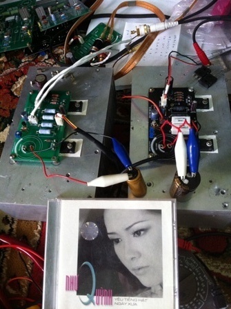

    Dạ, nguồn ủi đây bác. Không đẹp lắm nhưng nhìn cũng có chút đã đã chứ ạ. :lol:
