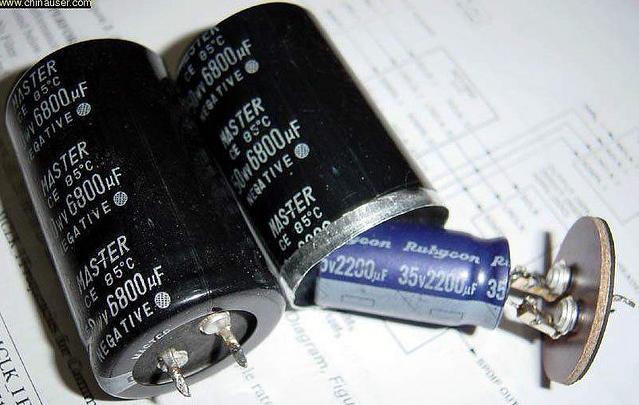

    Hi hi. Pháo này 80V, dùng ACA kiếm tụ 35V là được rồi.
    Với lại cái dàn pháo này của mấy ông bên Thái Lan, thấy bác corube1981 chê mạch ủi nên em lụm post lên í mà.
    Bác nào máu không? em cũng máu lắm, em chỉ có khả năng ủi chứ dàn pháo 20 viên / 1 miếng này em bó tay.
    ACA 2 kênh chơi chung 1 miếng này là ok rồi.
    À, em thấy ngoài chơi tụ xuất khủng mấy ông Thái còn chơi trò ghép nhiều tụ nhỏ song song để thành tụ to nữa.

    ái cha, cái bạc đạn hay quá bác !

    quá sáng tạo :lol:

    Mần thì mần nhưng phải cho em diode hạt đỗ kia lên thành mấy em TO-220 vào mấy bác nhé, vì tầm băng đạn đó dễ hút qúa dòng của mấy chú hạt đỗ này tách làm đôi lắm!

    Lột tiếp con bên trong ra biết đâu vưỡn còn một con nhỏ và xin đấy cụ ơi :lol:

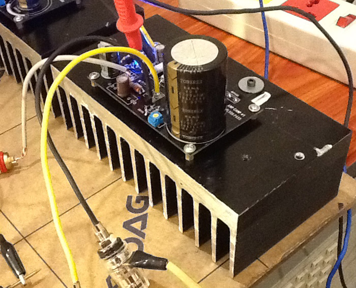

  19. batboy
    batboy Advanced Member
    13/8/06
    345
    Hồ Chí Minh
    Lọ mọ mãi cuối cùng cũng xong :D em chạy liên tục 2 tiếng mà vẫn 45oC, có điều cái tản nhiệt nóng ác, bác nào có cao kiến giải nhiệt cho nó không ta ??
  20. corube1981
    corube1981 Advanced Member
    22/3/12
    920
    tản nhiệt cắt đẹp quá,nóng vậy là bình thường rồi
  21. espadon_vn
    espadon_vn Advanced Member
    26/3/08
    8.580
    182
    Bác đo nhiệt độ mới có 45* thì phải nói là quá mát với cái giống classA rồi bác ạ. Cứ sao cho mấy ngày nóng nhất SG, không nhốt trong phòng điều hòa mà nhiệt độ khi chạy ổn định ở mức 60-70* là ok không phải lo nghĩ rồi ạ ! Thấp hơn thì càng an tâm thôi !
  22. tilangminh
    tilangminh Advanced Member
    2/12/12
    152
    theo em thấy tản nhiệt của bác vưỡng còn hơi nhỏ :lol:
    mà sao em thấy con tụ xuất âm ở board kia nhỏ nhỏ xinh xinh thế ạ :D
  23. batboy
    13/8/06
    345
    Hồ Chí Minh
    he he, em đang test coi Panasonic FC 3300/35V với Elna Tonerex 4700/80V coi con nào hợp tai em hơn :lol: tản nhiệt 1kg2 mỗi kênh a bác, đang tìm cách đóng hộp cho nó :D

  25. batboy
    13/8/06
    345
    Hồ Chí Minh
    Anh Trọng mang lên Hà Tôn Quyền cho nó cưa thục a, chứ máy cắt em e chơi không nổi với cục tản nhiệt đó đâu :D em chẻ làm 4 vẫn tốt a anh he he
