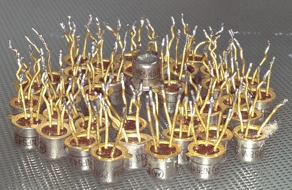

    Số là em lục kho đồ của 1 ông thấy có 1 ít chú k170 hàng mới và NF5458 hàng tháo máy quân sự.
    Em năn nỉ xin sỏ ông ấy thì được phán xanh rờn là chọn loại nào thì ông ấy cung cấp cho đúng 1 bộ thôi.
    em phân vân mãi, nên muốn hỏi các bác xem nên dùng loại nào ngon hơn ạ.
    Em định là 1 kênh chơi k170 còn kênh kia dùng NF không biết có đá nhau quá không ạ.

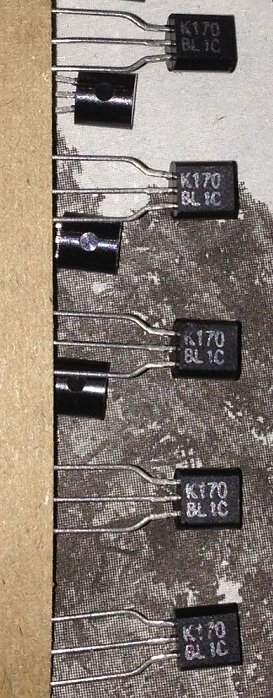

    con K170 chữ nghĩa hơi lem nhem nên em dự không phải hàng xịn, chú NF thì chắc là quá xịn rồi nhưng sau 1 thời gian công tác miệt mài phục vụ bảo vệ tổ quốc liệu em nó có kém đi không ạ. các bác ghé qua cho em xin ít gạch đá với ạ.

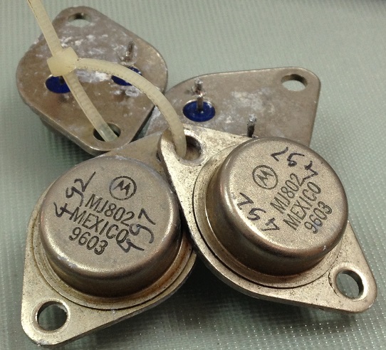

    Tiện thể em hỏi chút là chú MJ802 này liệu dùng có ổn không để tiện đường em làm chí phèo luôn ạ.

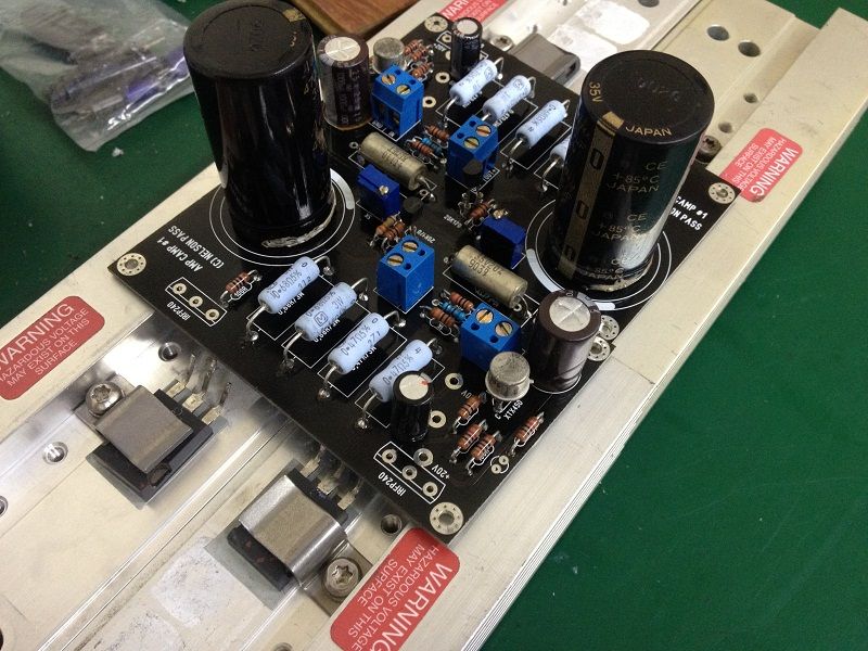

    AMP CAMP ve chai thứ 2 của em tới đây. Chờ Chassis nữa là xong. :mrgreen: show lên chào ngày mới với các bác.

    Con K170 này là hàng Fết rồi cụ Chuối ơi :?

    Đẹp quá! thích nhất là mấy cái chân cắm loại 3 chân nhỏ, thay đổi chân mấy con này không sợ tróc mạch in. Mua hay tự làm vậy bác?

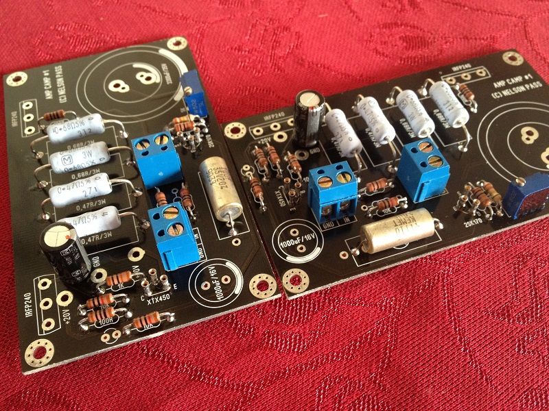

    Như em đã hứa, em mới làm được đến đây, thiếu thời gian quá :D
    Cố dành thời gian hoàn thiện để tuần sau đá gà với anh em HBG. Sò sắt, sò than, xung, xuyến đủ cả.

    Chân cắm đó lấy trong socket IC, gỡ ra lấy từng chân thôi (mua ở chợ hoặc rã máy). Style này em copy của anh Kitaro :lol:

    Bác chơi Socket không yên tâm đâu.....cắp rút một thời gian là có vấn đề ngay, mà nhất là ở trong môi trường nhiệt độ cao. nhà em có nhiều cái này lắm. :(

    Em nghĩ bước đầu cứ chơi cho tiện thử nghiệm, khi xác định chuẩn rồi thì hàn lại mấy hồi ^^"

    Mấy cái domino bác ngocpham rã máy hay là mua thế? nhìn ngon quá, nếu mua được ở đâu chỉ em với
