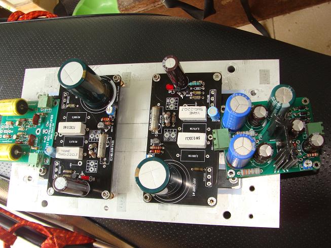

    Em đang thử món này. Trốn được cái lót sò đỡ quá ah

    Vesion 1 em cũng dùng Kemet, nhưng tụ xuất là Phillip 3300uF rã máy. Nghe dải cao & trung rất tốt, dải trầm bạn em nói hơi thiếu Bass. Nên Version 2 này em dùng tụ xuất 4700uF xem sao :mrgreen:

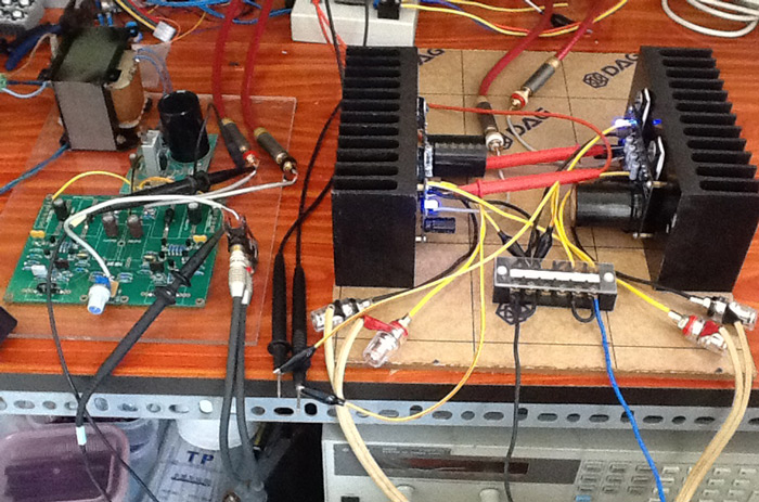

    he he, NAC đi với Amp Camp hợp ghê luôn, bác Quang còn bo NAC thì để em một cái với bo 317 sắt luôn a :D

    Em mới chạy rà với cặp bookshelf thui bác, mà thấy phê lắm rùi :) để tối nay em cho nó chơi với cặp RFT 4Ohm xem nó ra thế nào :D

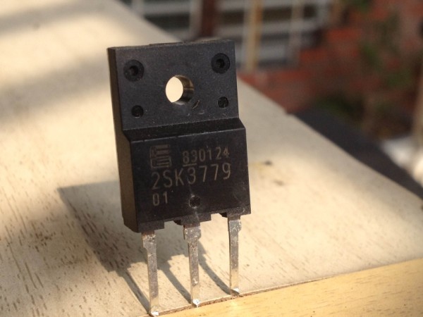

    AMP CAMP v2 của em nè :mrgreen:
    Nhà nghèo dùng đạn pháo cùi bắp thui :(
    Vẫn chưa tìm được em JFET ngon các bác ợ :|
    Các bác cho em hỏi chú này có chơi cho AMP CAMP được ko ạ

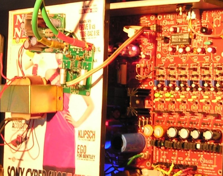

  18. lynhan159
    lynhan159 Advanced Member
    16/10/07
    3.017
    Phú Nhuận Bang, Sài Gòn

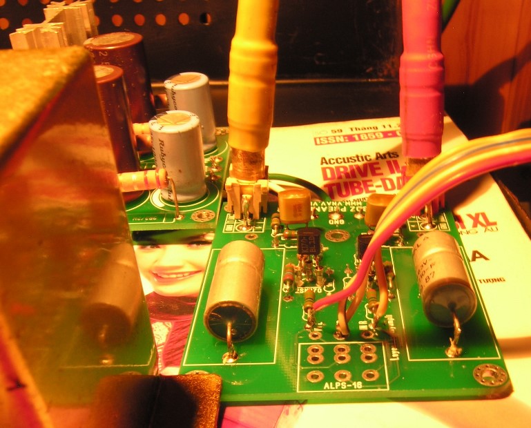

    hôm nay lấy bo pre làm buffer cho AD1865NK tạm được đến đây :mrgreen: , đóng điện cho họa mi hót : ôi! một nỗi bùn mênh mang..."hót" mà như "gáy", rối như canh hẹ... âm thanh ra cả chùm, cả chùm... :oops: . thôi tạm nghỉ rồi chủ nhật này chỉnh sau. Xin cảm ơn

    nay em tiến hành cắm rút thử Jfet đầu vào cho kết quả sau: với Jfet K246 tiếng nghe rất trong mid, tres mượt mà, âm thanh to nhưng mà IRFP thì rất nóng. với K30 chắc là hàng tàu âm thanh nhỏ hẳn mid , tres như nghẹt mũi, bass hầu như không có còn IRFP 250 thì mát hầu như không nóng em rút nguồn ra thì em nó vẫn hát 1 lúc mới tắt mà tụ nguồn của em có 6.600uF
    Các bác xem có phải Jfet cũng phân cực cho mấy em IRFP không ạ

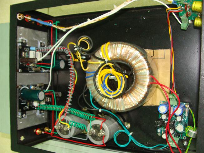

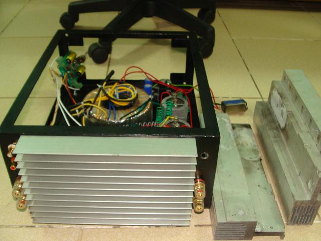

    Em chờ mặt phay nhôm Amp Camp Amp #1 là đóng vỏ V2 này:
    Không có lấy 1 tiếng Ù xì gì cả......Em ghé sát tai vào cái màng Loa Im re. :)
    Chuẩn bị làm V3 chạy sò Sắt xem thế nào....
    May quá đi tìm mua Loa thì lại kiếm được chỗ bán IRF250 Sắt, giá rẻ như nhôm 75K/1Kg. Em làm 1 ít chơi dần!
