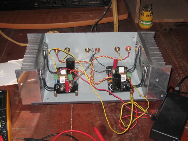

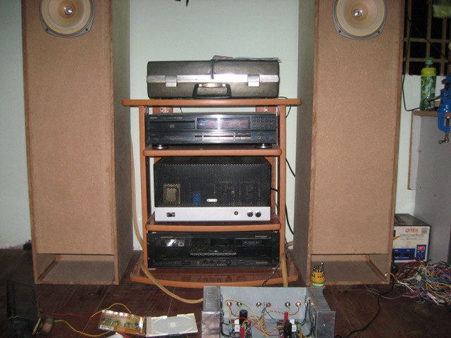

    Báo cáo các bác amp camp của mình đã kêu cả 2 bên, đang thử với cục nguồn sonny 19.5- 4.2 A cho chạy cả hai boad, nghe cả đĩa chỉ thấy cục nguồn ấm chắc không sao hả các bác?
    Nghe tét với Coral( tự đóng thùng) so với PP EL84 thì ăn bứt dãi bass các bác ạ!
    Giờ chỉ còn làm nắp và mặt trước cho em nó.

    1.570
    HẢI PHÒNG.... Chợ Vải Ninh Hiệp

    Hố ...Hố ...em là người đầu tiên làm ACA không kêu mặc dù đã bắt chước bác trên kia hàn 2 mặt bo cho chắc cú.
    Cắm không tải đo & chỉnh ...lên đúng 10V, sò ấm ấm..>>...OK ..>>..rút.
    Hàn tín hiệu in-out..>>>Loa u huyền ù rất to nhưng chả hát hò gì sất..>>>..BỤP..>> Sì khói...<<< Hàn ngược tụ OUT.
    Thay tụ OUT ..>>> Cắm điện..>> Ù nhỏ ..>> bật nhạc vẫn chả hát.
    Nhớ ngày trước hàn Leach..>> GM2 dày đặc LK thì lại ăn ngay
    Giờ em chả biết làm sao, nghi thì nghi em jfet đã tèo nhưng chả có con khác thử. Định tháo 2N3958 của GM2 để test nhưng nghĩ kĩ thì chả dám>>> nhỡ cái thì ...
  14. vanven
    vanven Advanced Member
    16/4/13
    462
    Bias chỉnh được thì không phải do jfet. bác xem kỹ lại chổ dây tín hiệu xem thử có sơ suất gì không? bạn em làm cũng bị ù, em thay dây tín hiệu khác là hết ù

    Chúc mừng anh Tùng nha
    Đơn giản không quá cầu kỳ như đèn mà lại hay hơn dải bass còn mấy dải còn lại thì sao anh? có dễ nghe không anh?
  17. tungsen1972
    tungsen1972 Advanced Member
    16/1/09
    531
    Đơn giản không quá cầu kỳ như đèn mà lại hay hơn dải bass còn mấy dải còn lại thì sao anh? có dễ nghe không anh?[/quote]
    Mid thì không bằng đèn rồi, mở lớn hơi chói tý. Nhìn chung khá dễ nghe Phong ạ!
