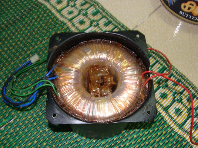

    Em quấn nguồn cho Nac, lúc thử đo chuẩn 28v, chiều nay về đo lại lên 29,3-0-29,3V có sao ko anh? Chắc tại lúc thử nửa cuộn đầu em đo lúc tối điện yếu (em ko dùng lioa)! Chẳng lẽ tháo ra quấn lại!

    Tháo bớt vài vòng thôi em,25-28Vla2 ok nhất.

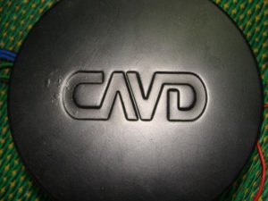

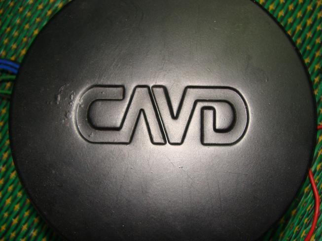

    Em có cái nguồn này có dùng được không anh? Bạn em nói chạy cho 8 con Mosfet H&Q-888 anh ạ!
    hình 1:
    Hình 2:

    Đo áp ra xem...

    Đành vậy thôi anh ah! Nhưng phải tháo hết nửa cuộn sau ra quấn lại!
    Thảo nào lúc tính em tính có 156 vòng, lúc thử lên 158 vòng! Hóa ra mình tính chuẩn mà ko tin!

    Em vừa đo AC là 47V.... :( Tiếc qúa! Em kiếm cái nguồn 28v như anh nói với Tun_audio vậy cái này em làm dự án khác!

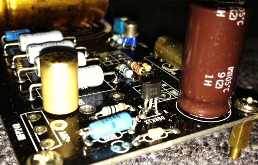

    Có bác nào xài ZTX450 không ạ, nếu có bác chụp hình con linh kiện này trên board cho em xem với.
    Em hàn tới con này thì thấy chân trên board và chân trên datasheet không giống nhau ...

    hình em nó đây anh,nó cũng như con BC550 thôi mà,cứ phần mạch chữ ZTX quay về phí tụ 1000uf là oke

    Tks bác, em đã hiểu, tại trên mạch thì cái hình vẽ nó ngược lại. Em cũng vừa lục lại cách đây tầm chục trang có trao đổi chi tiết về vấn đề này roài.
