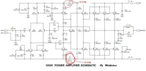

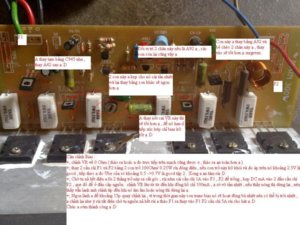

    cần trợ giúp gấp.2 con diện trở 100ohm rất nóng.nóng bốc khói sơn luôn.
    http://i1099.photobucket.com/albums/g39 ... 011116.jpg
    http://i1099.photobucket.com/albums/g39 ... 011117.jpg
    http://i1099.photobucket.com/albums/g39 ... 011118.jpg
    http://i1099.photobucket.com/albums/g39 ... 011119.jpg
    http://i1099.photobucket.com/albums/g39 ... 1117-1.jpg
    2 con 100ohm/1w này nóng quá.A970 em thay bằng A92,c945 giữ nguyên,còn lại thay bằng 669 và 649.sò em dùng cặp 2500/1943.bác nào có kinh nghiệm giúp em với.pm cho em vào số 0978871031.
    em đã khoanh lại trên xêma bằng vòng tròn đỏ đó.

    Toi rùi , các con khác e chưa ngó qua nhưng riêng con A92 e thấy a lắp lộn chân rùi , A92 thay cho A970 phải bẻ chéo chân anh ạ , cụ thể là quay con A970 mặt bằng về phía mình thì từ trái qua phải lần lượt là E C B , mà tương tự với con A92 thì lại là E B C , bởi vậy nên anh phải bẻ chéo chân B và C của con A92 này cho giống với A970 .A thay con khác vào và bẻ chéo chân nha a , mấy con trên vỉ chắc đầu lìa khỏi cổ rùi :mrgreen: Còn con 2SC2240 anh thay bằng con gì vậy ạ , e trông nó như B649 hay là D669 ấy ạ , con này k0 có anh nhét A42 vào nha a (42 chứ hổng phải 92 ạ ) hoặc C1815 hoặc C945 cũng được a ạ , rùi đi mua A42 hoặc C3200 sau cũng được ợ :mrgreen:
    Ak còn một điều nữa là giàn sò của a rất dễ ra đi khi a để 2 cầu trì bằng sợi dây đồng to thía kia ạ , a thay đúng cầu trì vào thì sẽ an toàn hơn ạ , hoặc a vặn cái trime 1K về 0 Ohm rùi thay con trở 100Ohm/0.25W vô cũng được ợ ,đóng điện đo áp trên con trở này khoảng 2.5V là ok ạ ( thông tin từ leach k0 biết có đúng k0) , thấy con trở k0 có khói là mạch an toàn ạ , rùi a thay cầu chì vô chỉnh bias ạ . A nhớ là con trime để 0 Ohm nha a , k0 là sẽ có khói ý ạ.
    Tiếp nữa là a kiểm tra mấy e trans còn sống k0 , k0 là cũng khói ý ạ , trước khi thay thế tương đương a nên kiếm datasheet con chuẩn bị thay so với con trong mạch xem chân cẳng thế nào rùi hẵng lắp vô ạ
    Chúc a sớm thành công ạ :D

    mình lười chẳng tra xét gì cả.thấy mọi người bảo thay được là mình phang luôn.tưởng chân cănhr nó cũng giống nhau.mấy con to ấy toàn là 669 và 649 thôi.không kiếm được mấy con kia.tí về thay vào vậy.tí về thay vào xem có ổn không.không ổn thay hết tất cả trans luôn.hướng đãn cả chỉnh bias luôn nhé.ohm tức là vặn biến trở về hết bên chân giữa và chân mé nối vào nhau phải không.mạch này thì kẹp vào đâu để đo khi chỉnh bias.hướng dẫn cụ tỉ nhé đọc bên leech4.5 không hiểu gì nổi.có ảnh minh hoạ thì càng tốt.

    gần thành công thì gặp lỗi to rồi mấy bác ơi.không set được bias.Ube của 2sc5200 rất nhỏ.vặn đi vặn lại cái VR mà không thấy an thua gì.1 con lái thì nóng dần lên 1 con vẫn không thấy tăng nhiệt độ.tiếng nó nghẹt mũi quá.nguồn em sungd nguồn +36 0 -36 sau nắn lọc.khẩn cấp cần các bác pro góp ý.loa không bị ù ù nên chắc chắn không bị tự kích.mấy con công suất không thấy nóng lên được làm em mất vui.

    A thay lại mấy e trans kia chưa ạ , a nhổ mấy e còn lại ra đo kiểm nha a , e xem set đúng chân cho mấy con ý nha a , Ube của các sò a đo được khoảng 0.7V là ổn , con C2240 trên sơ đồ a cứ vất tạm con C945 vào đấy rùi mai mua A42 nhét vào sau cũng được ạ , đừng sài D669 tội e nó ( sài cũng được dưng mờ k0 tốt cho lắm :mrgreen: ) . Lái thì B649 với cả D669 hơi nhỏ ạ , dưng mờ thui , sài tạm cũng được ợ . Xong rùi a nhổ tiếp 2 thằng cầu chì ra ạ , nhét vô đấy 2 con trở 100Ohm/0.25W rùi đóng điện xem có khói k0 nha a ,phải set cái VR về 0 nha a , đo áp trên trở khoảng 2.5 V là được ạ , xong rùi a tháo hết trở ra gắn lại cầu chì cho thằng B- (1A) , thằng B+ a kẹp DC mA nha a , que đỏ về phía đầu cấp điện , xong rùi a đóng điện vặn từ từ cái VR lên đến khi nào tản nhiệt a thấy âm ấm là đủ , đồng hồ chỉ khoảng 100 ->150mA , hoặc tản nhiệt ngon máu a cho lên hẳn 200mA cho nó nóng hát cho phê :mrgreen: chỉnh rùi a để vậy 15p sau chỉnh lại rùi tắt điện chờ tụ xả gắn cầu chì 5A vào hát :mrgreen:
    Ak mà cái nguồn +-36 hơi nhỏ a ạ , cái này a cho +-45 hay 56V thì sẽ tốt hơn ạ , thui cứ thử trước mod sau cũng được ạ .
    P/s: A đã thay những con gì cho con gì ạ , để e mò chân cẳng thế nào :mrgreen:

    thì 945 giữ nguyên rồi.A970 thay bằng A92 phần còn lại thay bằng 669 và 649 hết mà.con C2240 không biết nó nằm chỗ nào trên mạch.chưa in được xê ma mà mạch thì ghi con khác.trên mạch có 3 con A970 1 trong 3 con ấy có lẽ là C2240.nguồn nhỏ nhưng không thể khò khè như thế được tiếng nó vẫn phải tròn chứ.chắc có con nào đó lắp sai mới thế này.Ube cự nhỏ khảng 0.25v thôi.điện áp 2 đầu R 0.33 rất nhỏ khoảng 0.01mv thôi.để thang 0.1mv mà lên được 1 cái nhíc kim nhỏ.không lo xì khói đâu.mạch cũng khá là ổn nhưng không biết trục trặc ở con nào nên mới bị thế thôi.phải người có kinh nghiệm làm sò thì chắc nhìn ra luôn được.tiếc rằng mình còn gà quá.
    có 1 điều là 2 con R 56ohm thì 1 con là 56 1 con là 55 không biết có ảnh hưởng gì không?

    làm con này phải xem xê ma cẩn thận.có một số chỗ nó đi sai.vẽ lại bằng tay rồi nâng cái mạch lên nhìn lại thì thấy một số con không giống.một điều nữa là cẩn thận con 27k/5w trên xêma nó là con 22k về mass còn trên mạch nó về con R 100ohm.các pro xem có phải đi đúng xêma hay là đi theo mạch cũng được.một số chia sẻ.
    cần sự giúp đỡ chỉ bảo.Ube đạt o.6v rồi sò ấm nhưng Uout nó cứ tăng dần lên trên mức 5v.cho loa vào loa ù.diode đầu váo nóng chảy thiếc ra mà sò vẫn chỉ ấm.chưa biết xử lí thế nào cho ổn mong các pro giúp gấp.
