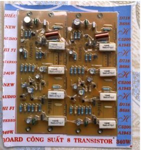

    Em cũng mới được bác Langbam tặng 2 bo mạch của Hiếu ghi 340W :shock:

    hay quá.. Thế bác xem hộ em cái boad Hiếu này thì có giống như boad 300W của bác ko ạ ? Vì cái này chỉ có 2 cặp/kênh ạ ? với lại C1815 bác mua ở đâu ? giá rổ thế nào ạ ? còn dư thì nhượng lại em 1 ít ? có thể thay loại khác sịn hơn không ạ ?

    Khà khà! Tình hình có vẻ "gay cấn" rồi! Nhưng đó cũng là biểu hiện của sự ham học hỏi và trải nghiệm của các bác DIY nhà ta! Âm thanh hay, dở tùy mỗi người cảm nhận thôi các bác. Tìm hiểu, thực hành, nghe và chia sẻ trải nghiệm, ý liến riêng hoàn toàn không có tội. Quay lại với chủ đề chính, em xin hỏi các bác có cách nào để nâng chất lượng Board 300W này bằng cách thay đổi giá trị linh kiện, bổ sung mạch không ạ?

    [​IMG] Vote cho anh một phiếu , hay hay không nó ... ở cái tai chứ không hẳn chỉ là mạch hay kết cấu mạch ạ :D
    Để nâng chất lượng board này ,nếu thay đổi giá trị linh kiện thì tầng visai anh sài trans low noise như A1268,C3200,A970,.... VAS anh sài MJE350/MJE340 , .... DRIVER anh sài A1837/C4793.... nếu tầng công suất anh lắp C5200/A1943.Trimer chỉ bias anh chọn loại chất lượng cao càng hay ạ ,điện trở ngon như dale , AB, riken ,... thì hết thuốc , e đùa đấy không đến mức đó đâu ạ :mrgreen: Còn bổ sung mạch thì anh .... lắp driver cho driver cho máu ,tiền khuếch đại bỏ trans sài JFET ,... nhưng thui anh cứ cho chạy trước đi đã , nâng câp gì ta sẽ làm sau khi em nó hót ngon lanh

    Board Hiếu 340W này, tôi đã lắp xong. Tôi mua PCB rời tại Nhật Tảo ( chưa lắp linh kiện )
    Board này trước tầng vi sai có thêm 2 tránitor kích, linh kiện chọn lựa loại chất lượng , cho ra chất tiếng cực hay.
    Đặc biệt Bass và Treble cực hay đó Bác

    bác có thể nói rõ là thay con gì, ở chỗ nào kô ạ. Bác khoanh tròn luôn thì tốt ạ,. Thank bác

    Hôm qua đi nhậu gặp cao thủ làm em phê quá vào đây sờ pam mấy phát sáng đọc thấy thẹn quá.
    Trong bo này mấy con tranzitor thường không tốt. Hầu như là loại chân sắt nam châm hút, bác thay bằng A42 và A92 cải thiện đươcj khá nhiều. Phân cực dòng cho sò cỡ 60mA là nghe cũng hay. Mấy con trở và tụ trên đừong tín hiệu và hồi tiếp âm thay bằng con tốt.
