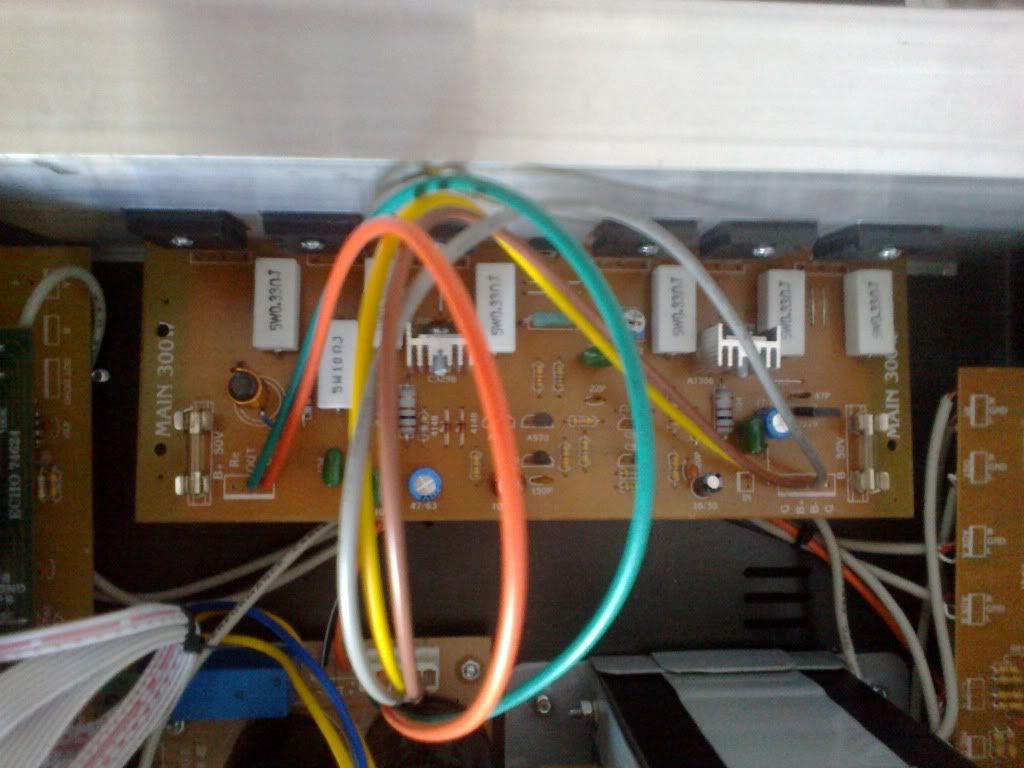

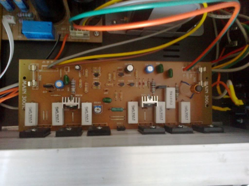

    e đã lắp xong mạch & đã chạy OK nhưng mà sao em chỉnh bias không đc. ban đầu thì em đo điện áp 2 đầu trở 0.33 và chỉnh khoảng 0.04 V, nhưng mà chạy một tí rồi đo lại, VOM chỉ 0 V...hic hic các lần sau cũng vậy, giờ ko biết làm sao. Mạch này hơi bị ù một tí...

    Hic...bác nào giúp em với....vả lại mạch này sao lạ lắm...e chưa gắn loa vào, chỉnh bias thử thì thấy sò nó nóng rang lên bác ơi...còn gắn loa vào chạy thì ok chắng sao cả :(

    Mạch nguyên mẫu chắc chắn sẽ có hum, Mod lại tách riêng mass tín hiệu ra khỏi mass nguồn là hết thôi.
    Trường hợp của bác có lẽ do bị trôi phân cực, ép sát con bias 2SD669 lên tản nhiệt, ngay gần transistor công suất.

    Cái này em nghĩ zobel có vấn đề :D

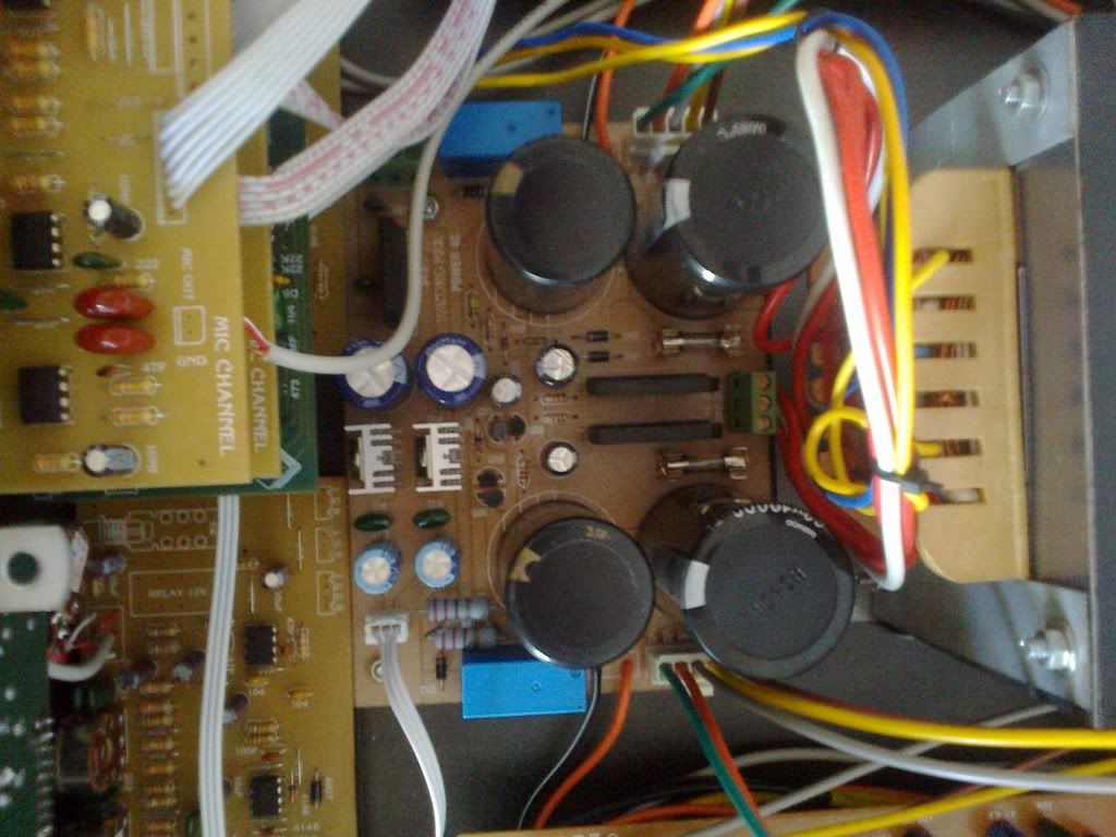

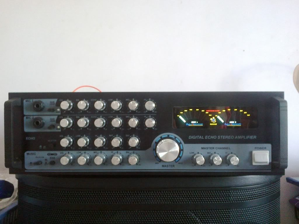

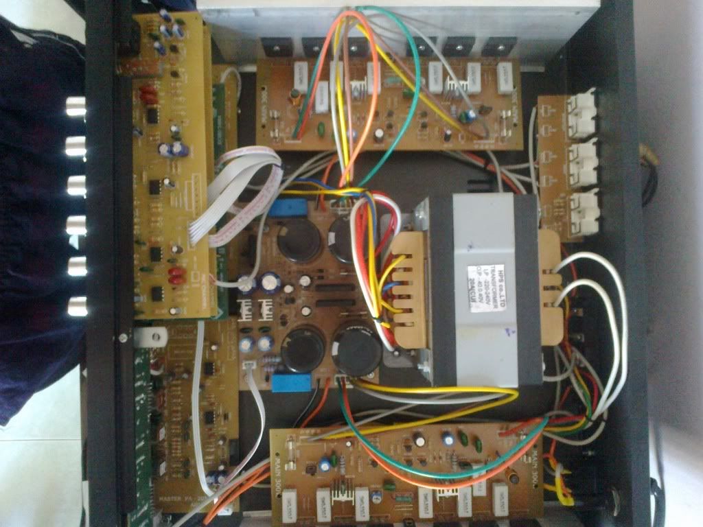

    Hì. dù chưa chỉnh đc bias nhưng e đã test thử ampli ở 9h...tiếng bass rất uy lực. lên 12h thì...tức ngực... :lol: . Show hàng em nó cho mấy bác xem (e dùng toàn linh kiện thường thui). Lười tới saigonhifi mua đồ tại xa quá.
    Hì...e mới kiểm tra lại...sò nóng là do em chưa áp sát vào tản nhiệt thôi chứ ko phải do zobel. mà sao kì lắm...chạm tay vào 2 đầu ra của 1 kênh là nó...giật trong khi e đo DC ra loa chỉ khoảng 0.6V. AC thì cũng nhỏ thôi...

    Sao cảm zobel lại có lõi ferrit thế kia. Phải lõi không khí hoặc quấn lên con trở 10 ohms chứ.

    Hình như bác diy cả cái amp kara luôn, chứ có phải riêng phần công suất đâu?, nhìn như hàng thương mại nhỉ? hát hay ko bác? vỉ echo bác dùng con gì vậy?

    echo e dùng 50195 & 74LS624. nói chung là hát rất ok bác à...thằng bạn e hát thử nó khen hay :lol:

    Công suất khỏe thế cơ mà. 3 cặp / kênh.. hì .. nhìn thấy thích thật..
    Em dòm thấy cái biến áp giống của Minh Quang phải ko ạ ?
    Chạy nóng ko ạ ? cái biến áp ấy ?
    Bác thay vỉ công suất thôi ạ ?
