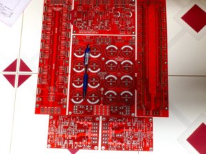

    Uả, em đi ngang vẫn thấy nó bán PCB này mà. Tuy nhiên nếu nhiều người muốn thì em sẽ thiết kế lại, up file lên trên này, ai thích thì down về giặt ủi.
    Hàng em thiết kế cho 1 bác trên đây, đây là board chạy test của riêng em. BTL Monoblock 32 MJL21196/kênh, nguồn 50 ~ 110VDC tương ứng với Pout 400 ~ 2000W/8ohms.

  19. hoangde2005
    hoangde2005 Advanced Member
    27/1/10
    387
    Bác ơi, Mua MJT21196 chổ nào vậy, Em cần mua 8 cặp, Thanks
  20. Walkalone
    Walkalone Advanced Member
    27/4/11
    547
    Biên Hòa - Đồng Nai
    Mua ở Digikey chứ chỗ nào. Ship về chứ :)

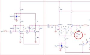

    Em có 2 con tụ 100uF / 25 volt .. Em định lắp vào chỗ khoanh đỏ trên hình có ok ko mấy bác ? vì em thấy tụ của em volt hơi thấp so với con tụ trên mạch 47uF / 50 volt .. Thấy bảo tiếng trầm mạnh hơn phải ko ạ ?
