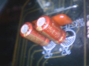

    Em thấy không sao đâu bác ạ.tụ không nổ được đâu ạ.theo em ròm thì đó là hồi tiếp nên không cần phải vol cao.
  2. huyhoanghp96
    huyhoanghp96 Advanced Member
    7/7/11
    3.818
    HBG198 = beer + ghẹ

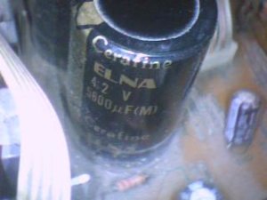

    Cứ lắp thoải mái cụ ạ , ở đây tụ không có áp ạ , anh lắp bi nhiêu volt cũng được ạ . Còn có trầm nữa hay không còn tùy thuộc vào chất lượng của tụ ạ , cụ cứ kiếm cerafine nhét vào như e nhét đó , chả tăng giảm giá trị gì , để nguyên 47uF như trong máy kenwood (k có 47 e còn song song 33 với 10 :mrgreen: ), e dám bảo đảm bass ầm ầm luôn , mà lại sâu rõ nữa :D

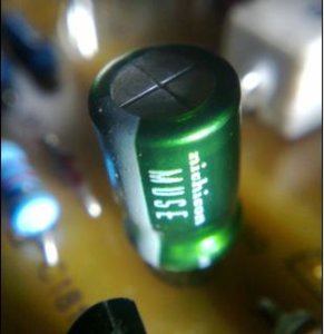

    Kiếm loại cà fe đó ở đâu ( trong máy nào ) vậy các bác ..

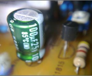

    Em tháo được có 2 con nichicon muse 100uF/ 25volt trong cái amp victor ( giàn nội địa ) :(
  4. huyhoanghp96
    7/7/11
    3.818
    HBG198 = beer + ghẹ
    Loại này mua thì hơi khó ( tại Việt Nam ít hoặc không có chỗ bán ) , cụ đi tháo trong các máy ra ( nhất là trong đầu CD cao cấp , đầu băng từ , ...).
    Oạch nichicon muse ngon chán cụ ạ , loại này thì tiếng sáng hơn chút thui ạ , cũng thuộc dạng hàng đỉnh nếu là hàng thật đó ạ :D

    vâng. Thật trăm % luôn. Em lắp vào . Hôm nay nghe thử thấy tiếng bass tròn trịa hơn .. phần tiếng Mid bị đẩy chìm xuống . Nói chung là bass treble nổi lên nhiều hơn . Tiếng treble nghe thanh hơn . Thế thôi ạ .. không biết em có nhầm ko :D

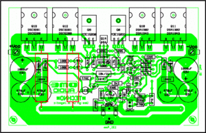

    em mới layout mạch SC480,thay sò bằng cặp D1047,B817,các bác thấy mạch này có được không ạ?

    Mạch này kiến trúc kiểu symetrycal như Hitachi, Goldmund, Hero, Maplin, Anthony E. Holton... Em cũng khoái kiến trúc này lắm, hiện giờ cũng đang tập trung nghiên cứu kiểu Topo này.
    Thường những mạch đơn giản như thế này lại cho chất tiếng rất hay.
    Bác thử làm mạch này xem, được đánh giá rất cao trên DIYaudio. Cơ bản là cũng y chang của bác, chỉ khác là tầng Vas có thêm Curent Mirror.

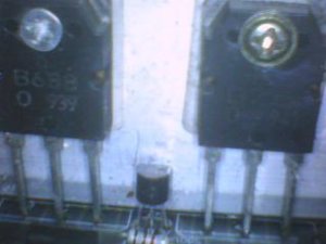

    Vâng đúng như cụ Dinhhay nói , để nghe được thì không phải là khó , nhưng để hay thì ... quả là gian nan . Em nhận được lệnh Mod 1 con amp Cali sài sò D718/B688 nghe phải vừa ý ông bác khó tính của em ,chi phí bỏ ra không được quá lớn .Vậy là cắt khoản thay sò ùi .Quả là một nhiệm vụ khó khăn , bản thân D718/B688 đã khó hay rùi .Cũng may đây là hàng chính hãng của Cali Việt Nam nên em còn có tí khí thế , chứ nhìn mấy con cali "chợ" toàn tụ fuseng mất hết cả cảm tình. Bước mở đầu , chạy ngay ra chợ làm cái board bảo vệ loa khác thay vào bảo vệ loa sẵn trên mạch, vì amp đang bị tiếng bụp , mặc dù chỉ cho đóng trễ chậm lại một chút là ổn ,thêm cái cắt nhanh khi tắt điện , nhưng để tiết kiệm thời gian , em chạy ra chợ làm bo khác cho nhanh.Thay vào , toi đấu nhằm đường vào bảo vệ loa , đầu ra loa của amp đấu nhầm vào đầu mass của bảo vệ loa. Thế là toi , âm thầm lặng lẽ mua sò về thay ,tụ tị của nhà trồng được ( có sẵn đồng nát :mrgreen: ) mà không để bác biết .Mất mấy tiếng thay vào rồi rút ra , rùi lại cắm vô rút ra cuối cùng phát hiện ... die con trở 0,25ohm/5W , nó lại không có biểu hiện gì mới chết người :shock: Các cụ cẩn thận nhá, cứ đo Ube của 2 sò ngược và xuôi khác nhau nhiều là phải kiểm tra con này ngay .Rồi tất cả đã Ok , đến công đoạn mod ,lục tung cả "kho" lên mới tìm thấy còn sót lại 1 đôi ELNA Cerafine 4.7uF để làm nối tầng , 1 đôi nichicon muse 100uF làm hồi tiếp (theo gót anh nông dân fố :mrgreen: ), 1 đôi philip 100uF làm lọc nguồn , 1 đôi philip 0.68uF cũng để lọc nguồn nốt, 1 đôi rubycon lọc nguồn phần pre , một ít trở riken thay trên đường tín hiệu ,.... Xong , đóng điện vào buổi đêm , cảm nhận một kết quả khá mĩ mãn , không dám mở to , nhưng cứ mở nhỏ nhỏ thế để chạy ra các tụ trở mới thay (đặc biệt đôi ELNA Cerafine ) , đến sáng , em cho ghép với Pre AD815 do cụ DIYAMP gửi tặng (chân thành cám ơn cụ đì am thật nhiều :D ) , volume ALPS và tụ K40Y-9 làm nối tầng (Cám ơn cụ QuangViet và cụ Anhtuanhpqn thật nhiều) , mở to , kết quả thật mĩ mãn , bass không còn bình bịch như trước nữa , treble không còn chói gắt như trước , thay vào đó , bass đã có lực và mềm mại hơn , treble khá ổn ,độ lanh canh cũng tăng lên khá nhiều , sẽ hay hơn với sò khác , nhưng như vậy là quá mĩ mãn rùi ,cũng may là amp chính hãng nên được cục biến áp xuyến khủng , dây cũng phải được cỡ 1,2 , chạy không nóng , không sụt áp.Đúng như anh dinhhay nói , kêu thì dễ chứ hay thì cả một vướn đề.
    @ Cụ nongdanfo , cụ chụp đẹp thật ,nhất là quả trans bên topic kia , e học tập cụ mãi mà hình như cái wc này không làm được điều đó :mrgreen:

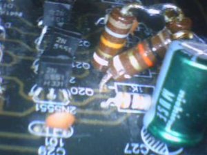

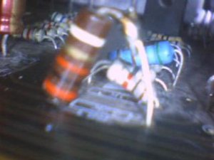

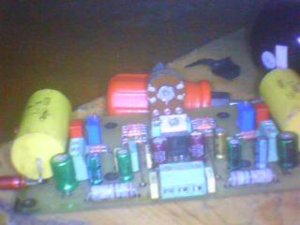

    Còn đây là pre AD815 , sự kết hợp hoàn hảo , Cụ DIYAMP cho vào toàn trở dale , tụ wima ,nichicon FG .... Em bổ sung thêm chút nichicon muse , choke Dale ,rifa 0.1 ,ELNA Durex II .... đầu tư hết linh kiện trong kho vào pre này , làm rỗng kho , bộ nguồn khủng LM317 DC Servo làm theo mạch của cụ mặt trăng (mattroidem) siêu regulator .Trong ảnh là tụ marcon nối tầng , thay tụ K40y-9 vào nghe tiếng khác hơn :D

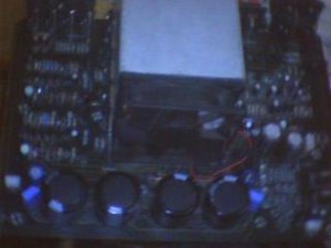

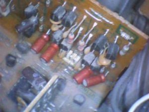

    Đây là kenwood cây nhà lá vườn , Mod lần trước ,càng nghe càng hay :mrgreen:
