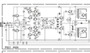

    Haha chưa làm thì cũng nên làm thử , anh đang làm thử đây... :D
    Tầng công suất khá giống Leach amp dùng 1 cặp SANKEN công suất chỉ có 90W thôi.

    Sơ đồ trên chắc là ampli Mazantz. Ampli Nhật thì Mazantz cũng hay có sơ đồ rất độc.

    Chính xác em à chính là Marantz pm11S1 ,cái này thì cũng khỏi cần Review nữa... :D

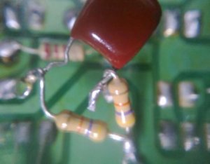

    ngồi rỗi chả có việc gì.. em lôi cái amp dùng boad Hiếu ra mod , cái đường hồi tiếp là trở 15k = (trở 47k + tụ 473)// với 47k như trong topic về tăng bass cho 7294. Đúng là bass tăng khiếp thật .. không biết bác nào đã làm chưa ? :roll:
  25. Walkalone
    Walkalone Advanced Member
    27/4/11
    547
    Biên Hòa - Đồng Nai
    Mod vậy còn gì băng thông nữa bác. Đó nằm trên phần hối tiếp nên nhạy cảm lắm. Hay board chợ không xịn bằng THQ hay GM? :mrgreen:
