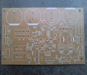

  11. conrongco
    conrongco Advanced Member
    11/8/11
    1.244
    thắc mắc board nguồn !
    e có board nguồn mua ngoài chợ ! có chỗ chưa hiểu nhờ các bác giúp e với ! thank các bác

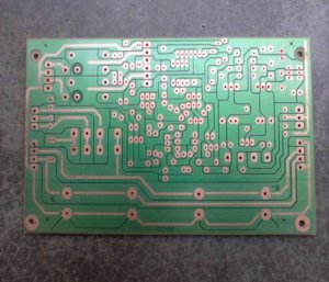

  12. conrongco
    11/8/11
    1.244

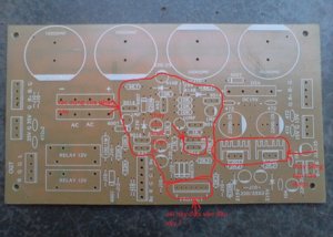

  13. conrongco
    11/8/11
    1.244

  18. maithay77
    maithay77 Advanced Member
    21/5/12
    69
    không co sơ dồ khó quá ban ơi. chỗ pprotect la con ic kha năng là upc1237. c2073/a1206 ôn áp 15V+- ko quan trọng lắm tìm con chịu dòng , áp tương dương là dc. 9014 la trasitor pnp thông dụng thay bằng c828;c1815 dều dc <chú ý áp Vce nhé>
  19. conrongco
    11/8/11
    1.244
    cái này e chịu ! e mua board ở chợ mà ! bác nào coi giúp e cái ! chỗ đó ko biết gắn gì nữa ! :cry:
  20. Walkalone
    Walkalone Advanced Member
    27/4/11
    547
    Biên Hòa - Đồng Nai
    Cái chỗ đó là ổn áp 15VDC, bảo vệ DC, bảo vệ chạm tải, điều khiển mở chậm. Nhưng do này thiết kế Mass hơi sai, nên muốn dùng phải mod lại kha khá.
    Cái đó là port 7, xuất tín hiệu đến bo contact nguồn.
  21. conrongco
    11/8/11
    1.244
    vậy mod sao a Walkalone ? hướng dẫn e cái !
  22. Walkalone
    27/4/11
    547
    Biên Hòa - Đồng Nai
    ''Mass ngôi sao'' - ''Star ground'' - Search google để biết thêm chi tiết.
    Không cần ngôi sao kỹ lắm cũng được, nhưng cứ tưởng tượng nó là 1 con suối rồi chảy ra sông, chảy qua điểm star ground rồi chảy về Center taped biến áp nguồn. :mrgreen:
  23. conrongco
    11/8/11
    1.244
    cái này thì e biết nhưng ko biết cái PROTECT này sao nữa a hướng dẫn e cái này rõ hơn được ko ?
  24. conrongco
    11/8/11
    1.244
    xuất tín hiệu đến bo contact nguồn. ah ý a là đến công tắc nguồn đó hả ? tín hiệu đèn nhấp nháy đúng ko a ?
  25. Walkalone
    27/4/11
    547
    Biên Hòa - Đồng Nai
    LED báo nguồn, relay standby, relay active... LED + contact AC trên bo contact nguồn.
