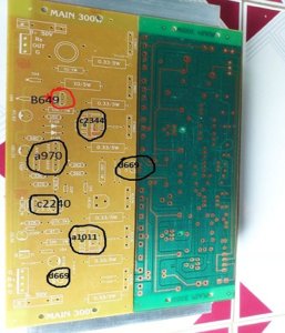

    báo cáo các bác sau khi sử dụng 1 ngày ! cái amply bắt đầu dở bệnh ! đột nhiên dòng DC vọt ra rất cao ! may e có bảo vệ loa ko thì .....

    những con e thay đây ah !

    đang chạy tự nhiên role đóng ! đo DC vọt mấy chục vol :roll: :roll: :roll: :roll:

    Bác kiểm tra mấy em tran tầng vas xem có em nào bị điếc không ạ!

    đã đo thử Vas ko chết e nào hết !

    bác kiểm tra cả mấy em tụ nối BC của bjt xem bị nối tắt không

    đã đo hết tran ko e nào toi hết ! hic

    Bác đã thay con tụ pi chưa ạ. Mà b649 & d669 bác mua hàng xịn hay hàng tàu

    hàng rã máy ! đã đo lại rùi ok hết mà !

    Trời ơi.là trời bác mua bao nhiêu tiền 1cặp thế ạ! C2344 & A1011 cũng rã máy hả bác

    đã thay ! vẫn ko set được bias ! đo dc ra 10v ở ngõ ra chưa có tín hiệu vào ! hic

    uhm rã máy mà ! rẻ thui mà ! wa nay hot ngon tự nhiên nay dở chứng chứ !

    Dang chay ngon ma tu nhien DC vot len cao kha nang chet may con A1011 Va C2344 Roi nhieu luc do may em day ko phat hien dc dau nhung luc dong dien cac em day lai do chung. em gap truong hop nhu bac voi. Bac thay luon ca may em VAS D669 B649 nua cho chac thay may em moi xem tn

    Bác đo thử cực E c2344 coi em dính trường hợp này mấy lần rồi áp ra gần bằng áp nguồn luôn

    ko biết sao nhưng giờ ko set bias được nữa ! và tản nhiệt lạnh như băng , 2 con driver sờ vào tản nhiệt tê tê hic ghe wa !
