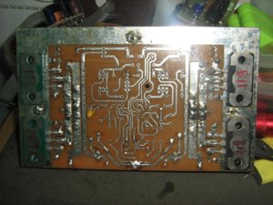

    Đúg thật em ngó nghiêng thấy mấy amp tản nhiệt bé xíu, biến áp cũg bé

    Con amp của e e mớj thay biến áp cho nó. Do mắt mũi em tèm nhem nên em đã đấu nhầm mass vs - hiện tại em đo áp ở cực E lái là 2v lận em nghĩ là đứt tầng visai vì visai em dùng jfet ạ. Híc... Ai bắt bệnh giúp em với
