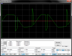

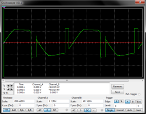

    2 con catching diodes đó cực kỳ lợi hại, loa là cuộn cảm, cuộn cảm tính chất cơ bản là không đổi dòng đột ngột được, dòng đang chạy vẫn tiếp tục chạy và kết quả là xuất hiện xung áp ngược rất lớn làm hỏng linh kiện công suất, catching diodes shunt áp này xuống đường nguồn. Mạch công suất có dùng mạch bảo vệ SOAR (mạch VI limiter) khi kéo tải trở kháng thấp hơn thiết kế có thể bị xén dòng, mà do tải phản kháng nên dòng cao nhất có thể không trùng với lúc áp cao nhất (lệch phase), gây ngắt linh kiện công suất đột ngột, lúc này chính là lúc mấy con diodes đó phát huy tác dụng (hình dưới).
