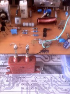

    Con trim bác hàn vào bác có đo kiểm và cân chỉnh gì không.............
    bác đóng điên vô bị ngay hay để 1 hồi sau mới bị ah...

    trim của em đo kỉ mới lắp vào ,chân 1-2-3 #500ohm-0ohm-500ohm lấy chân 2 làm com.
    trim chỉnh có tác dụng dc ofset # 0,5vdc.nhưng hở mass chân b transisto đầu vào là khói lửa :(
    đầu vào đả mắc volume chỉnh về min nhưng ko tác dung

    Con trim đó chỉnh bias mà, đâu phải chỉnh offset. Đã có DCservo rồi thì thường không có chỉnh offset.
    Bác làm layout của Alexmm hay tự layout ạ.
    Thanks.

    em layout của Alexmm
    nối mass chân b visai thì phân cực sò ngon ơ.em nghỉ là tầng vas với drive đả tốt
    hở mass chân b visai(volume đả về min) thì dc chân b sò CS vọt lên#6v :(

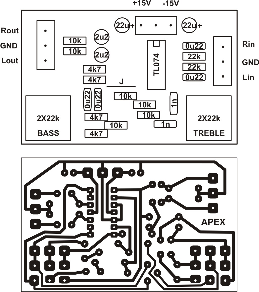

    Các bác cho hỏi điều này có đúng không : board công suất 300w này sẽ ráp ngay sau board Tone Control (bass, treble) mua ở chợ hoặc tự ráp với TL072 hoặc OPA2134, OPA627 ?
    Input from CD player ----> Tone Control ---> Board công suất 300w --> Loa
    Cám ơn các bác

    - Bác tháo con opamp DC servo ra thử thế nào.
    - Con tụ 100pF gần tản nhiệt chính em xem sơ đồ thì cần loại điện áp cao. Em đang xài Tantal 50V chắc phải tháo ra thay thôi.

    Các bác cho hỏi dựa trên tiêu chí chất lượng thì Tone Control (bass, treble) mua ở chợ hoặc tự ráp với TL072 hoặc OPA2134, OPA627 ?
    Cám ơn các bác

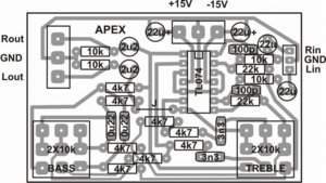

    Tôi đã tìm được PCB Layout này chắc giống của bác
    http://static.elitesecurity.org/uploads/3/1/3166434/APEX Tone Control Stereo 72,5X45mm .jpg

    Bác vào facebook của sir Apex có hết mà.
    Cơ bản em thấy cái này chả có gì đặc sắc. Qua tone control dù bổ khuyết được dải tần do dàn của bác thiếu nhưng tiếng nó đục đi nhiều.
