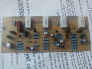

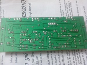

    Em có thằng bạn cho cái bo cs, nó bảo ngoài trợ nt 80k mà mang về chả biết ráp sao. các bác cho ý kiến vơi :(
    em thấy giới hạn tụ la 50v , thiết nghĩ dòng không quá +/-50.
    4 chú sò ếch.. không biết ráp nối với loại nào thì ổn.. em dang nghieng về em 2SC5200 , 4 chú liệu có cho ra cs 340w theo như cái bo nó ghi.
    các thánh mod giúp em vụ này với :|
    à mà thêm vụ mua sò ếch ở đâu nhật tảo là ưng ý chất lượng với giá cả phải chăng với.(tuy là toàn sò ếch china).

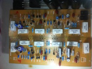

    lam bo apex sr 200 mãi ko dc :( .mua tạm cái này các bác xem dùng dc ko
    lắp cho con amply cháy cs (clas D) 8) cho gấu mẹ,gấu con hát hò

    mình thấy mạch này nhiều linh kiện nếu có thể ban phân tích mạch được không ?
  23. hoanthiendng
    hoanthiendng Advanced Member
    22/2/15
    230
    bo này người bán lắp linh kiện hết rồi,chỉ thêm sò là hót
    em ko biết phân tích mạch,nhưng cấu trúc thấy gần giống bo ở page 1
    linh kiện ko biết thế nào nhưng đám 2n5551 chân ko hút nam châm ko
    giống hàng chợ chân hút nam châm như đĩa đói :lol: và em do hfe # 200

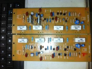

  24. hoanthiendng
    22/2/15
    230
    hôm nay mua típ nghêu sò.tiên sư lão bán bo :twisted: bán mà sợ bị mua ko bằng
    nay lại loài ra bo chạy 6 con 1 kênh.em quất luôn,thêm 2 cặp drive A1837,C4793
    điên trở 4 vạch màu thay cho nó bờ giồ
    thiệt hại chưa đến 500k cho 2 kênh kể cả sò.gấu hát có mà nhoè :lol:
