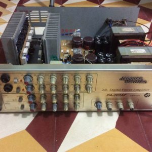

    cái này em lắp vào amply jarguar suhyoung 203NT cháy bo cs
    đám lợn con hôm nay có việc cần sài rồi :p

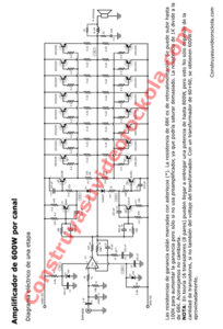

    e thấy có 1 số mạch sử dụng opam khuếch đại ngả vào như này ... Thấy mạch khá đơn giản rất thích hợp cho người mới bắt đầu ... vậy thì so với các mạch thông thường sử dụng mạch kđại visai thì ưu nhược điểm của mạch này như thế nào ạ .... ??? ( vấn đề này e cũng đã thắc mắc từ lâu mà chưa có câu trả lời thoả đáng ) .....

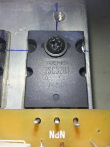

    2SC3281,2SA1302 em làm 3 cặp cho hoành tráng

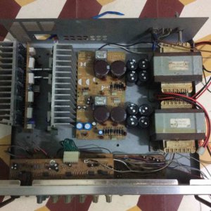

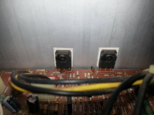

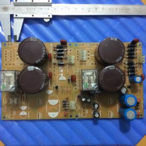

    Em xin bổ sung một chút ạ! Chả là trước khi em mần đến em nó thì em nó vẫn hót,nhưng thỉnh thoảng trong lúc nghe nhạc thì tự dưng Loa bụp phát,đến khi em mở ra thì phát hiện thấy trên bo công suất có một vài em trở 1/4w bị cháy đen,bị rỉ hết chân(bằng Fe),và kèm theo một vài em trans MPSA42 cũng bị rỉ chân,em lay lay là đứt luôn!Thế là em đành phải vật em nó ra để chỉnh sửa nhan sắc.Đâu tiên em ghi toàn bộ thông tin các Lk trên board để phòng trường hợp nhầm lẫn,kế đến là em tập trung lk và bắt đầu hàn lại toàn bộ các lk mới thay vào.Kết quả sau khi đóng điện thì............Relay............không đóng! :shock:
    Lần mò lài đường mạch,kẹp đồng hồ VOM vào đường OUTPUT thì phát hiện có DC out,nhìn voà đồng hồ thì choáng................47vdc có lẻ!Kiểm tra kỹ lại toàn bộ các jump xem có cái nào bị đứt ngậm do rỉ sét không thì không có cái nào đứt cả,nghi nghi em thay luôn cặp lái MJE350 bằng cặp B649 tương đương(PNP) rồi cấp điện,vẫn phọt DC ra loa,vẫn 47vdc có lẻ! Chán! Đành vào đây xin tư vấn của các bác!Các bác có cao kiến gì cho em xin với! Chả có nhẽ,FET công suất bị rỉ....?

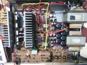

    Em xin bổ sung thêm hình ảnh để cho tiện quan sát!
    Mạch chỉ có vài con lk chứ không phức tạp như con đời đầu(board mạch phủ đen),chỉ có 3 con MPSA42, 1 con 2SC1815, 2con MJE350 và 4 con công suất 2SK1018. Mong sớm nhận đc góp ý của các bác ạ! :wink:

    nghe bác kiểm tra sửa chữa em cũng thấy bác cẩn thận ! Như thế thì khả năng bác thay nhầm lk là rất thấp. Em đoán là đang nghe có tiếng bụp ấy thì bác có thể phải kiểm tra lại xem mối hàn trên chân các loại bóng đệm, trở,tụ, rơle.. đặc biệt là chân sò công suất có bị lỏng chân mối hàn hoặc là rạn mối hàn không? chúc mau tìm ra bệnh.

    Em cũng đã ktra lại các mối hàn và đã chấm lại nhưng chỗ khả nghi,tuy nhiên kết quả vẫn chưa khả thì,lạ một chỗ đó là cả 2 kênh đều có điẹn áp ra Loa là như nhau! :shock: Không lẽ lại bong mối hàn như nhau? :roll: Em chỉ còn nghi một điểm,đó là có thể em tin tưởng vào hình lk in trên bo(Bo không có tên lk,giá trị),mà chỉ có ký hiệu(R,C,Q,L),em tin tưởng mấy con trans muỗi A42(có 3 con),chỉ sợ hình lk in trên bo bị sai!Chỉ có mấy con này là em không để ý kĩ xem nó quay chiều nào,mà lúc tháo ra em chỉ nhìn tên của nó và ký hiều trên bo(vd: Q101,Q102,Q103).Thế mới căng chứ!
    Bác nào đang sài hay biết ai có em KOK này làm ơn chụp cho em xin cái hình chi tiết của mấy con trans muỗi này với ạ!Em xin cám ơn!

    Thế thì tháo mấy con lk là transito ra, đo bằng đồng hồ kim, đo nguội xem chiều chân nó ra sao(b,c,e), cắm điện máy không có mấy con bóng khả nghi đó rồi đo điện áp các chân so với một chân để khoanh vùng xác định, chân điện áp thấp nhất với bóng thuận là c, bóng nghịch là e.

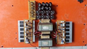

    loay hoay 1 buổi chiều mới làm dc cái dual nguồn :?

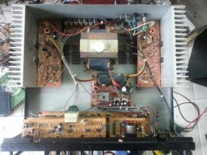

    lắp vào cái lày để chuẩn bị 20/10 PNVN

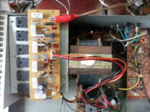

    sau bao nhiêu ngày tháng gom góp lk ve chai cuối cùng con hàng iem đả cất tiếng hét :D
    dual BA,dual bo nguồn và 12 con toshiba 3281 vs 1302 :D
    iem mở dj khoảng 1/2 h,đập 4 con loa advance thì trời đổ mưa rào???!!! ko phải hàng xóm
    quăng đá nhà em như mưa và còn doạ sẻ dọn đi nếu iem.... :mrgreen:
