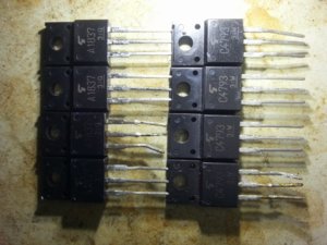

    tip thì tốt nhưng ko hay
    sài cặp này cho hoành tráng 20k/cặp .giang hồ đồn đại cho âm thanh rất tốt
    nhưng em so với tip thì "dư dau" chắc tai em có văn đề :cry:

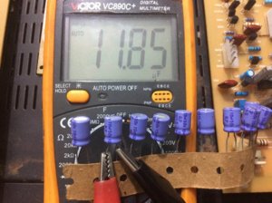

    cầu diode có chịu nổi dàn tụ ko :eek:
  9. hoanthiendng
    hoanthiendng Advanced Member
    22/2/15
    230
    full CU 750k ko biết kéo dc bao nhiêu sò lông đây :D

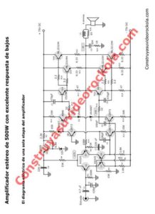

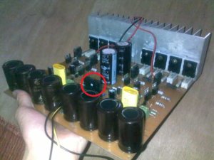

    cầu diot 15A cụ ạ ... Dàn tụ nhìn khủng vậy chứ mỗi con 80V 1500uf thôi ah ...
    Giờ mạch đó đang mắc 1 số bệnh mà e ko biết làm sao bác ạ ... âm thanh ra bị méo ( rè rè , khàn khàn ) ... Tình hình e đo kiểm như vầy....
    UBE thì từ 0,5-0,55v .áp tại anot diot 4007 thì đk 0,6V khi ko cho tín hiệu , khi cho tín hiệu thì vọt lên 0,75v lại còn dao động theo tín hiệu nữa chứ ( yêu cầu là 0,7v ) , còn áp tại katot 4007 thì đk -0,5V cho tín hiệu vào thì tụt về -0,3v và cũng dao động ....
    Giúp em với ạ ...
  11. Quang binh
    Quang binh Advanced Member
    7/6/14
    215
    Quảng Bình ..>...sơn trà Đà Nẵng ....
    Help .. Help ...help...
    Sơ đồ em làm theo mạch trên trang nước ngoài ..( construyasuvideorockola.com , amplificador esterieo de 500w )

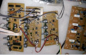

    @ khongkimoanh bác xuống nhà em tặng bác .
    @ binhdldk bác xuống nhà em có schematic SR200+file ui.em đã ui và đang chơi con này.

  14. Sony89
    Sony89 New Member
    8/10/15

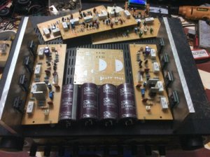

    Em chưa làm xong :? Đang treo dự ớn, có anh duyminh làm xong rồi. Và em cũng còn bộ pcb Ngày trước nhờ anh duy minh làm đang làm dở . Anh làm thì em tặng lại anh làm chơi
    Đây là sản phâm của a duyminh[/quote]

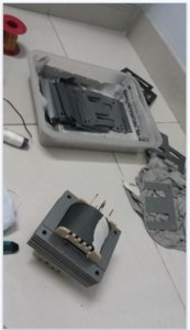

    151
    Quấn Biến Áp 25A

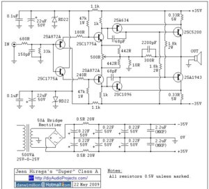

    À quên các pác giúp em cái này với, em định ráp nó nghe loa toàn dải DAYTON, Các pác cho đánh giá về mạch này cái.
    Em định thay con 1943 và 5200 toshiba bằng 2922 và 1216 cùa Sanken có được không, muốn tăng công suất thì ghép song song có ổn không. Nhờ các pác tư vấn giúp em

    em thấy các bác khen em nó quá nhất là được bác CHỦ THỚT khen mạch hay nhất chợ nhật tảo nên em ráng đu theo tết này có cái kaaaaaaaaa okeeeeeeee

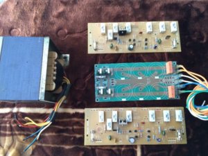

    được bác binhdldk tặng bộ pcb 300w hôm nay em tranh thủ làm được ít còn thiếu vài thứ

    Cái này chạy Cờ nát Ây 30W/1 Ch mà tản nhiệt đã 5kg nóng thôi rồi + tụ từ 600kU đến 1200KU, bác lắp thêm sò rồi muốn tăng công xuất chắc chết quá, em chỉ chạy có 1 cặp thôi nó ăn điện như ăn gỏi đã sợ lắm rồi

    kinh quá .. 25A cơ à .. Fe bao nhiêu thế.. nhìn như là Fe 28 ấy ?
