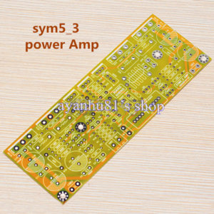

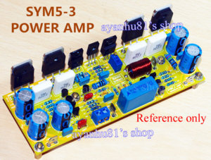

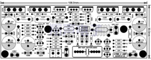

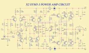

  18. tranhuuan
    tranhuuan Advanced Member
    25/2/11
    255
    Em tìm trên ebay.com thấy có mạch công suất 150w muốn đặt mạch làm thử nhưng không biết vẽ. Bác nào có thể vẽ giúp em để em đi đặt mạch được không ạ.
  19. tranhuuan
    25/2/11
    255
    còn đây là ảnh sắp xếp linh kiện nhờ các bác giúp đỡ với ạ

  22. tranhuuan
    25/2/11
    255
    em thấy sơ đồ mạch SYM5.3 nhìn cungc được không biết sử dụng để đánh karaoke thế nào. Em thử dùng Sprint Layout vẽ lại tích hợp thêm mạch bảo vệ loa và sử dụng 4 cặp transistor xem có hay không. Loa cùi nên cứ ngon bổ rẻ là được rồi ạ
